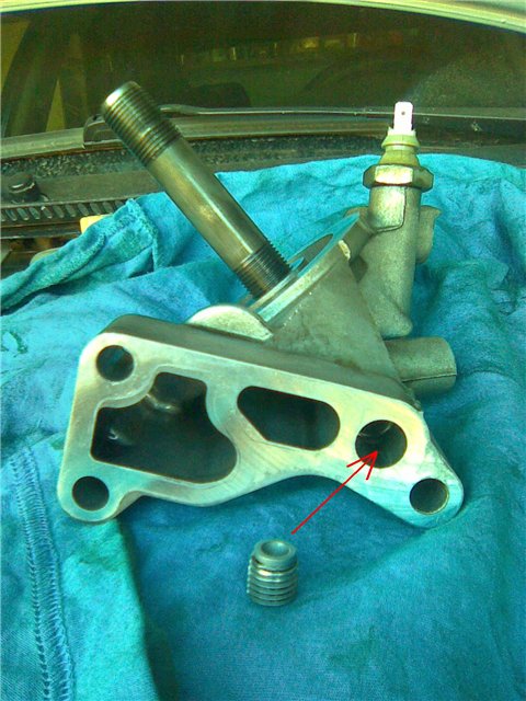

    Цитата Сообщение от Mr85 Посмотреть сообщение
    выкручиваешь 4 шестигранных болта, снимаешь кронштейн, с той стороны, с которой он прилегает к мотору - клапан, в виде "глазка", если он выкрутился/выпал может потеряться при снятии кронштейна.
    А что это за клапан в виде "глазка"?
    В5, 2000, AUG, 1.8Т, антрацит, американский немец.
  7. #187
    23.09.2006
    4,361
    Получено: 200
    Отправлено: 148
    на картинке jra_alekseich на столе лежит- обратный клапан, на дверной глазок, очевидно, в снятом виде похож

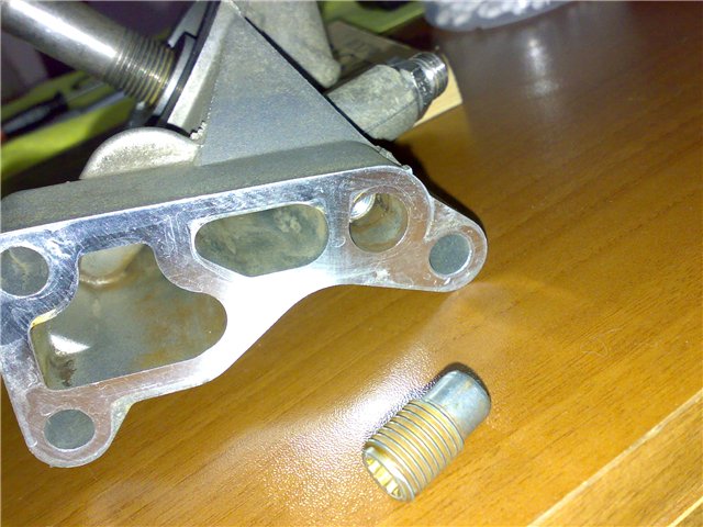

    Цитата Сообщение от jra_alekseich Посмотреть сообщение
    вот нашел на форуме,только двиг.бензин,незнаю разница есть-нет.............
    Миниатюры
    Да похоже, но... Залез я все-таки туда (совместил с другой работой). В общем, и кронштей похож, и клапанок этот, только у меня это не клапан, а дроссель и у меня сложилось впечатление, что он стоит на линии подачи масла на турбину. В общем как-то так. Похоже гидрики где-то помирают, ну или действительно
    насос
    Фотку кронштейна с жиклером завтра выложу.
    Это мой кронштей с жиклером (дросселем)
    А это кронштейн с клапаном
