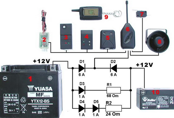

Но множественная реальная практика и сам ВАГ на своих автомобилях показывает, что тупое параллельное соединение двух АКБ разной емкости позволяет комфортно пользоваться автомобилем долгие годы.
А для отключения рекомендую воспользоваться размыкателем массы от ГАЗа. Поищи поиском, тема была с картинками.

Сечас некогда, вечерком найду тебе простенькую схемку подключения и зарядки маленького дополнительного аккумулятора для сигналки. Там всего пара резисторов и три диода.

Вот.
Оригинальная статья.

Не понимаю зачем два подряд диода стоят Д4, Д5 , кто объяснит?????
| Получено: 0 Отправлено: 0 |
Вторую ветку с двумя диодами и резистором можно убрать, сделана для изменения тока зарядки при разных напряжениях.
диод желательно поставить Шоттки, у него меньше падение напряжения те меньше будет греться, и на рез акк побольше напряжение будет
