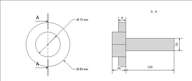

    SSV79, я настоятельно советую крышку дифференциала не трогать.
    Доступ к сальнику обеспечивается снятием с фланца трипода (12-гранник spline M8) и выворачиванием центрального болта фланца битой Torx T40, лучше всего такой
    ибо момент затяжки 25 Нм в купе с конусной формой головки болта
    Фланец вынимается руками или вворачиванием длинных болтов в отверстия болтов трипода до упора в крышку.
    Сам сальник поддевается монтажкой, но упор не в кромку его посадочного отверстия, она весьма хрупкая. Нужно что-нибудь подложить.
    Запрессовывать лучше всего оправкой, типа такой
    болты трипода крест-накрест 10 Нм, потом дотяжка 77Нм

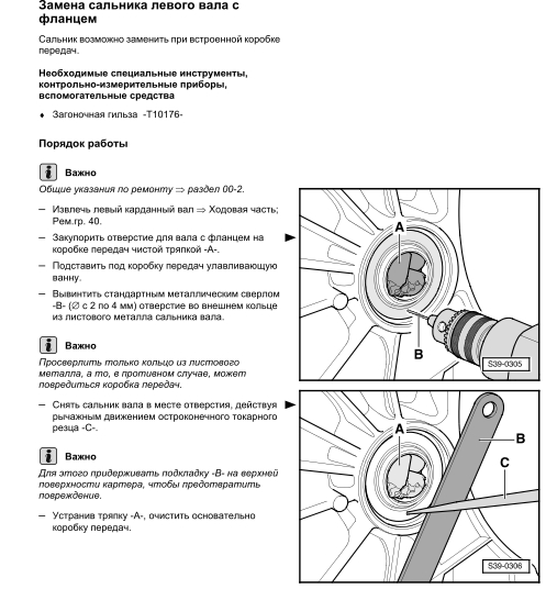

    Всем Привет, я могу самостоятельно заменить левого сальника полуоси бесступенчатой АКПП на Audi A6 C5, 1.9TDI, AVF, 2004, multitronic
    Kаким способом вытащить деталь под номером 6 и заменить деталь под номером 10 ? надо сливать ATF масло или нет ?
    У вала посередине нету болта , разве там придется снимать всю крышку или нет, невычетет всьо масло ,что придется доливать ATF или Масло дифференциала помогите пожалуйста, расскажите как мне поменять сальник .
