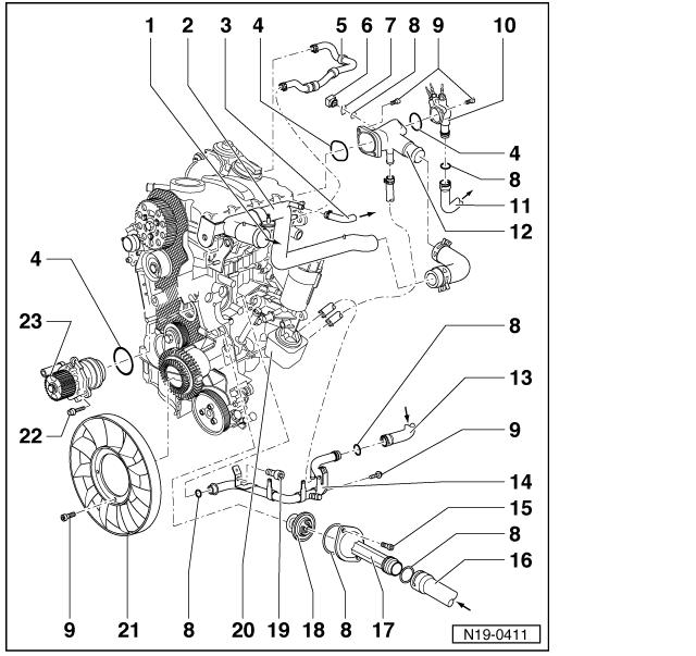

					спасибо
2 - больше похоже на прокладку)))
а вот 16 ...похоже она
только что вкручивать то ...хм..если ответки у меня нет
мля может ответка идет класический датчик...-хм
а датчик ОЖ где?
