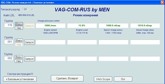

    Вообщем идеально подошла циферка 6. И одометр в км и звуковой сигнал открытой двери (только почему-то лишь водительской )
    Есть еще вопросики:
    1. Это нормальные значения, или пора чистить ДЗ?
    2. Этот показатель такой и должен быть?
    3. При изменении оборотов значения неизменны… Это гуд?
    4. Здесь значение вышло за предел. Это нормально?

    Нет здесь параметра по которому нужно судить о загрязнённости дроссельной заслонки. Она даже в хлам засранная пройдёт адаптацию
    Добавлено спустя 2 минуты 26 секунд:
    В первой второй или третьей группе есть параметр открытие дроссельной заслонки. Смотреть на холостом ходу. 3.2 и меньше - хорошо. Если больше нужно помыть и адаптировать. Только мыть не тупо раструб, а саму лопатку, а точнее кромку которой она прилегает к стенке. Ну и стенку соответственно.

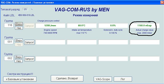

    то, что ты обвел в 114 группе (4 поле) - скважность импульса на 75-ый клапан. (управляет через актуатор калиткой WG). Смотреть показания нужно под нагрузкой...

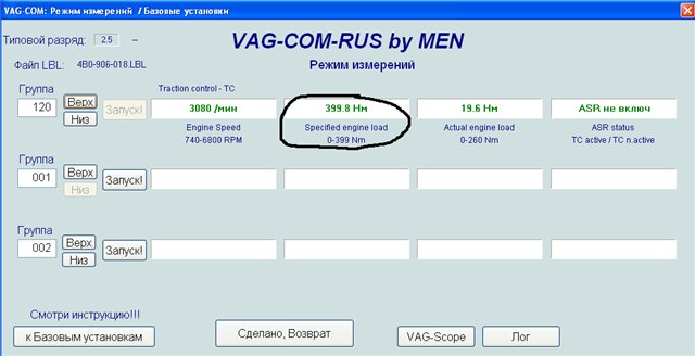

    А по 115 группе ничего не можешь сказать?
    19.02.2009
    6,280
    Получено: 356
    Отправлено: 64
    То же самое, смотрим под нагрузкой...
    Нибиру
    5,939
    Получено: 223
    Отправлено: 296
    Т.е. в движении?

    Ну можно и на нагрузочном стенде...Если он есть, конечно
