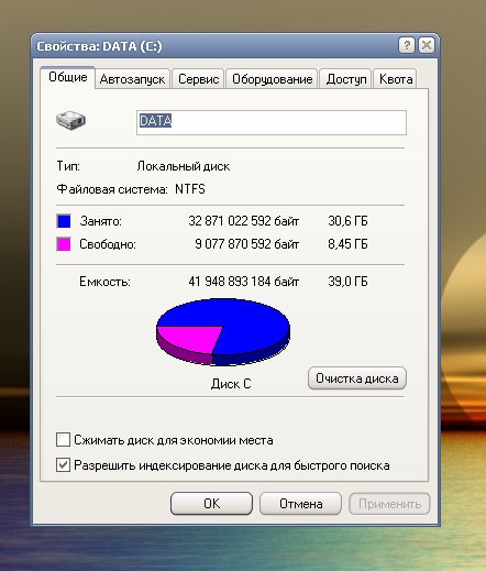

    Системная часть ( диск С) общий обьем -40Гб, свободно - 2 Гб.
    Через панель управления удаляю несколько игрушек, среди которых одна явно большая, написано 12 ГБ.
    После этой операции - свободного места всего лишь 5Гб.
    Считаю вручную обьем всех папок на диске С после удаления игрушек - 20Гб. При этом показ скрытых папок включен.
    Где, как и чем мне найти то, что лежит на диске С? Как удалить?

    Поробовал восстановить - не удалось. Изменил размер под восстановление до 200Мб, свободное место прибавилось. Но все равно не сходится. "Вручную" считаю - должно быть примерно 20 Гб свободного места, комп показывает 8 Гб свободного.
    Что я делаю не так? Где искать?

    произвел операцию сохранения и восстановления Акронисом, ничего не изменилось...
    Открываю папку "диск С", вижу пять папок , считаю их обьем, получаю 20Гб.
    На этой картинке вижу занятый обьем 30Гб.
    Чем зарезервированно, занято 10Гб?

    у тебя оперативки скока?, просто pagefile будет по-идее больше твоего значения, т.е. если у тебя 3гб рам, то подкачка будет в районе 3,5гб, плюс system volume information от одного до двух гигов минимум без альтернативных настроек, плюс форматирование нтфс съест сколько-то под свои нужды, остается найти где-то 4гб
    Добавлено спустя 2 минуты 21 секунду:
    непонятный прикол в documents and settings - занимаемый объем на диске меньше реального и windows тоже самое
    и вообще объём свободного места не сходится
    если checkdisk ни чего не дал, то хер его знает, попробуй еще раз диск проверить.
