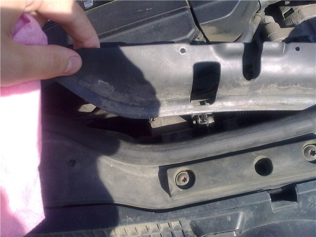

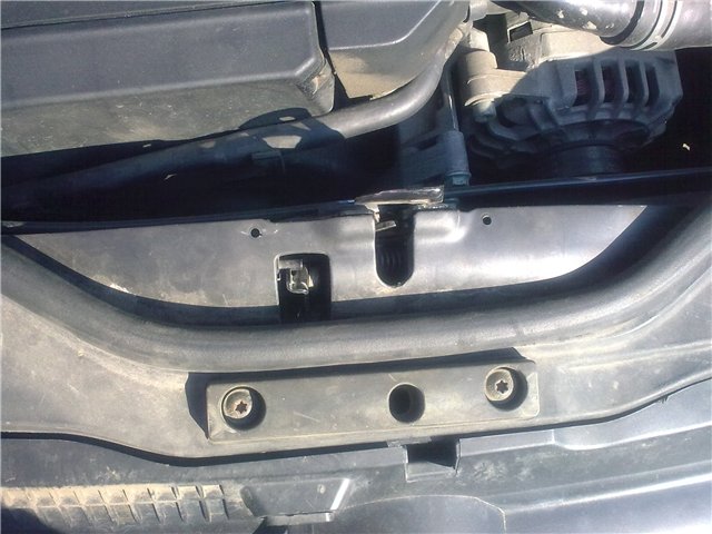

  8. #28
    20.11.2008
    524
    А вот мои дырочки от болтиков
    вот два штифта про которые говорит tecro
    и вот так она снимается
  9. #29
    Lupo Аватар для Markis
    05.09.2008
    Беларусь
    243
    В этих дырочках стоят пластмасовые штифты, берешь что-нибудь острое, засовываешь изнутри и выталкиваешь наружу,т.к. если давить сверху вниз то они просто падают вниз и теряются. Эти штифты практически не заметны, надо просто приглядеться.
