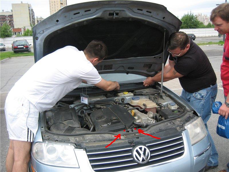

    Нужно снять решетку радиатор.Открутил 2 болта у фар, вытащил из креплений в бампере, но она висит на язычке.
    Как снять язычек??
    Сомтрю есть картинки, где разгибают усики, но у меня там какая-то пластмаска стоит, как её снять не понимаю, надо весь замок снимать.

    Язычок держит штифт, сверху он закрыт металлической пластиной-фиксатором. Откидываешь ее вверх и аккуратно разжимая лапки язычка вытаскиваешь из решетки.

    у меня есть, то есть были ну значит просто вытаскиваешь и все
    за дальний край не множко вверх потяни (там небольшие пазы вроде как) а потом вытаскивай от себя (от радиатора)
    А где эта пластина фиксатор?
    У товарища на В5 все видно, мы снимали.А у меня стоит какая-то пластмаска, которая все закрывает.

    фиксатор на самом язычке

    Вот эта пластина мешает...
    Под ней язчек, как её снять?

    у меня вот здесь
    если нет она просто вынимается

    у меня получалось не снимая эту пластину

    у меня вот здесь
    Но там нет болтиков.
    У меня чет не получается, ты чем залезал туда, чтобя снять язык?

    млин седня специально сфоткаю оставшиеся дырки от болтиков
    пластинка легка снимается руками
    я залезал туда отверткой плоской, но без пластинки удобнее особено обратно одевать

    а я вот язычок никогда не снимаю
    достаточно перевернуть решетку вверх ногами, и язычок через дырку в решетке радиатора наискосок спокойно вылезает
    и ставится опять также
    заглушка в решетке радиатора, через которую проходит язычок, естественно вытаскивается

    я просто отверткой пролез, поднял защелку и развел усики пластмасски

    не знаю что они держат я их как раз открутил так больше и не нашел наверно пластинку

    Как эту пластинку вытащить над замком? Болтов там нет, дергал...она стоит на месте.
