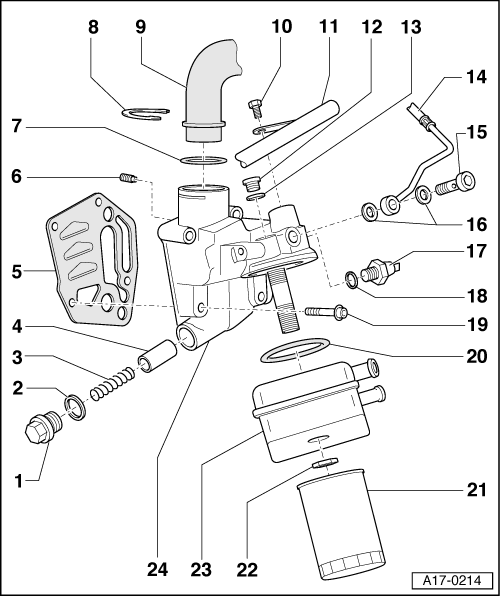

    вот так это выглядит на твоем моторе :
    23 - маслоохладитель
    24 - держатель (кронштейн)
    6 - обратный клапан (выкручивается сплошь и рядом)

    4 у него и 14 у меня - байпасный, а вот поз. 6 у меня нет к сожалению, не знал что это клапан подачи масла к ГБЦ.
    а на моем моторе где такой - не в курсе?

    поз. 6 у меня нет к сожалению, не знал что это клапан подачи масла к ГБЦ. а на моем моторе где такой - не в курсе?
    у тебя - должен быть там же...просто не нарисован..потому что отдельно он НЕ продается - и в запчасти не поставляется...
