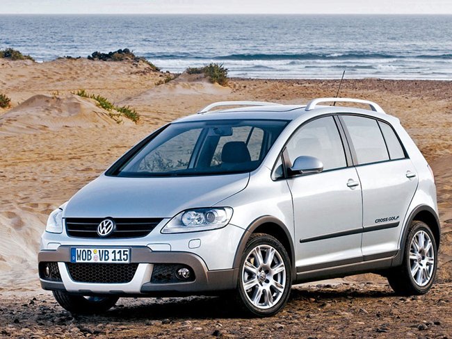

    Вот думаю от гольфа подойдут... как раз крыша "круглая" и, главное, короткая
