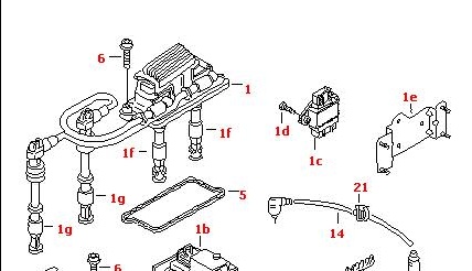

    Не понятно все-таки как выяснилось что именно нет искры... Вытаскивал свечку и в подключенном состоянии смотрел на нее? Это же надо модуль вытаскивать и на 2х горшках машину заводить... У тебя же модуль на 3 и 4 цилиндр ставится, а на 1й идит провод от 4го и на 2й от 3го? Я правильно понимаю?

    искру так и смотрел: путем снятия свечи, а модуль у меня не такой как на рисунке, у меня от него все 4 высоковольтных провода идут, и при заведенном двигателе снимал по очереде все колпоки В проводов, все работают кроме 4 на холостых при оборотах потом и 4 включаеться. вот так.
