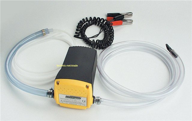

    тебе надо вот такую,
    простое использование
    Предприятие более 12 вольт автобатареи непосредственно о зажимах батареи
    Отсасывание трубой указателя уровня
    Подъемная производительность примерно 3 л / min (моторное масло 40 - 60 °C)
    Подъемная производительность дизель / жидкое топливо 250 l/h
    Электрическое принятие 5 A
    Уровень давления звука 70 дБ (A)
    1. Длина шланга с бубенчиком шланга: 125c метр / диаметр снаружи: 6 мм
    2. Длина шланга с бубенчиком шланга: 150 см / диаметр снаружи: 12 мм
    Спиральный кабель с зажимами батареи длиной примерно 180 см
    http://cgi.ebay.de/Olabsaugpumpe-Abs...3A1%7C294%3A50

    Вот по этой ссылке дороже но зато в россию высылают http://cgi.ebay.de/Mannesmann-Olabsa...3A1%7C294%3A50 за 20 евро

    Я такую юзаю. Ради интереса после откачки ей откручивал пробку. Ничего не стекло. Так что качает хорошо. Покупал на Марксистской улице (фирма на территории часового завода). 2360рэ. Зато под машину лезть не надо.

    У меня такойже но без этикетки
