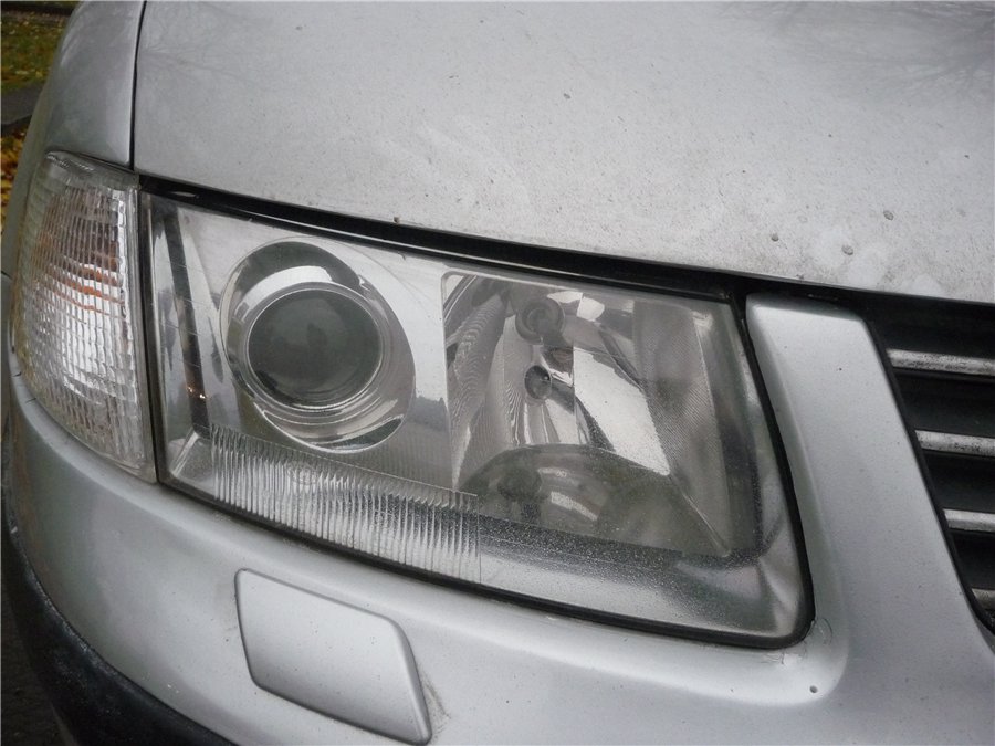

    Спасибо за рассказ,сам проходил через это) Разбирал свою Hella и чистил.
    А вот вчера сделал благое дело и отполировал фары)
    было:
    сталонемного уже грязюки на фаре)
