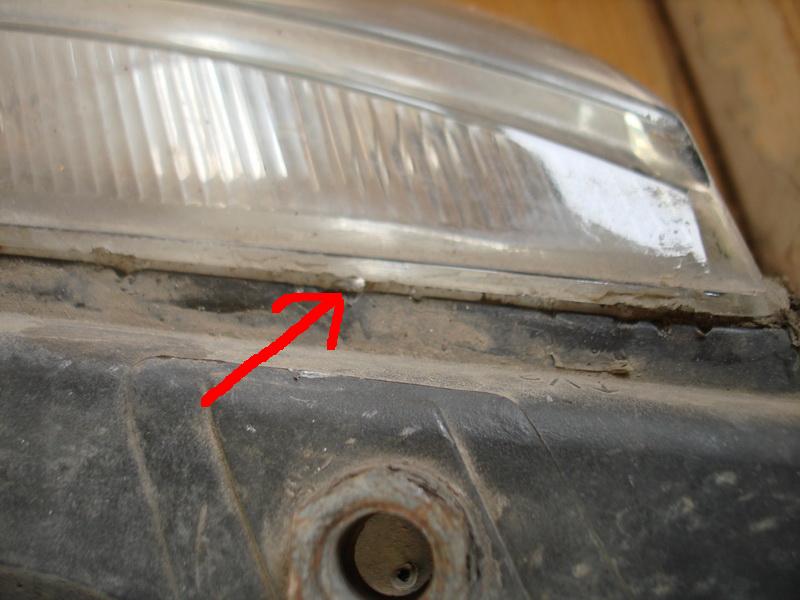

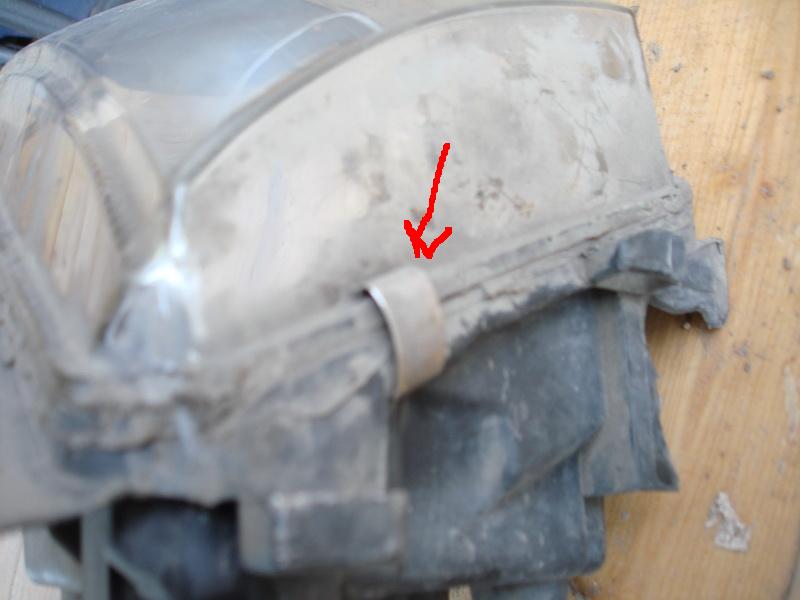

    Чтобы разобрать фару, для начала, необходимо снять металические защелки.Находятся они снизу и с одного бока фары.
    Стекло фары держится на термогерметике.Далее необходимо чем-то нагреть фару - можно воспользоваться обычной духовкой и нагреть до 120 градусов, либо строительным феном.Последнего у меня не было, поэтому в печку .
    После вытаскивания из печки вставляем тонкий нож или отвертку(я пользовался стамеской) и отгибаем стекло.

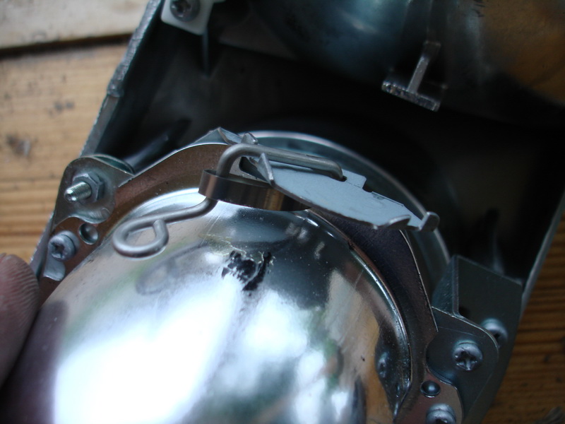

    Рефлектор держится на двух кранштейнах, которые соединены с регулировками фары.Аккуратно отстегиваем с этих креплений рефлектор.Линза снимается элементарно: пара болтиков.

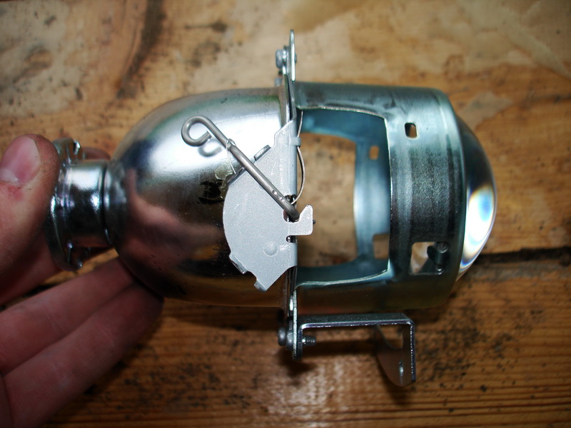

    Перед нами шторка с изменением направления света фар(право и лево сторонее), это никак не регулировка европпа и Америка, как многие думают

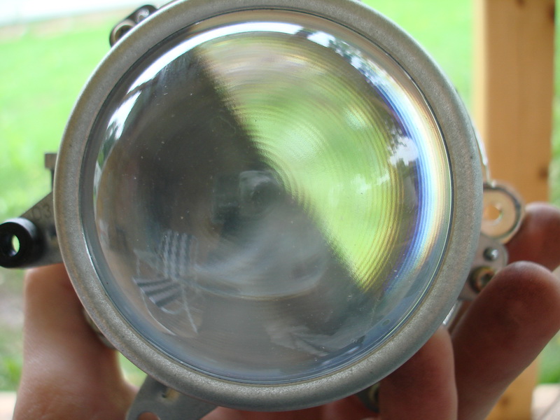

    Сама линза(стекляшка) :

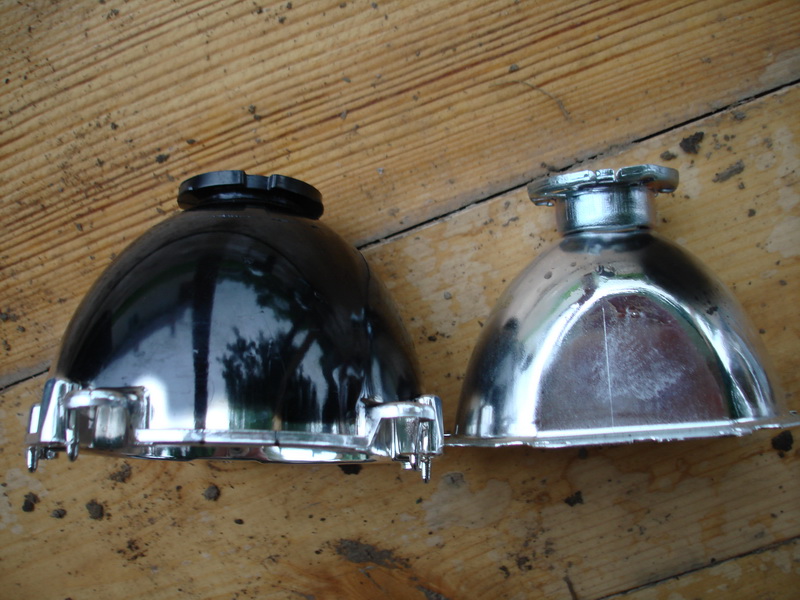

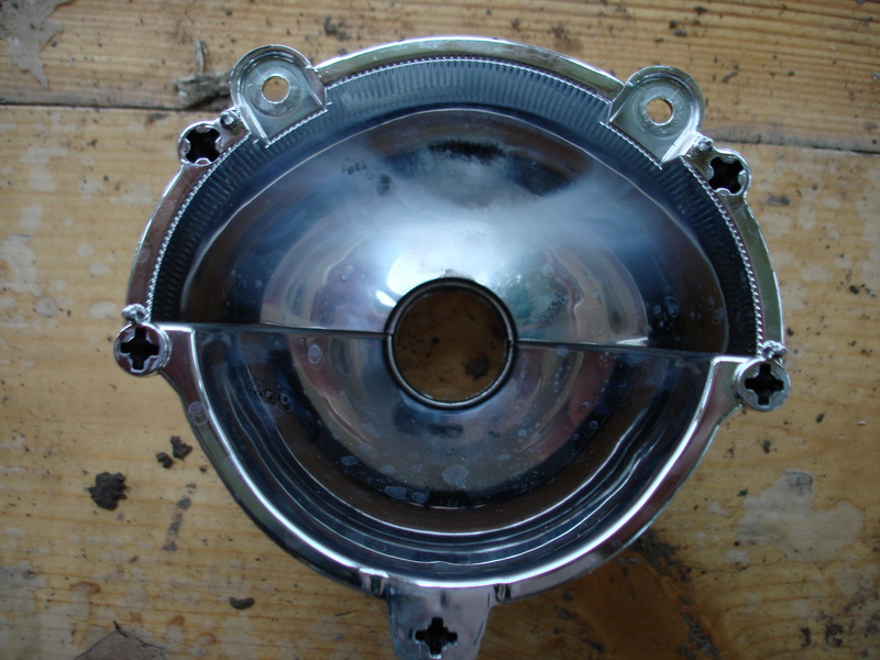

    Отражатель линзы.Как вы прекрасно видите, что отражатель линзы "мертвый", он уже черный и мутный, поэтому фара перестала светить должным образом.

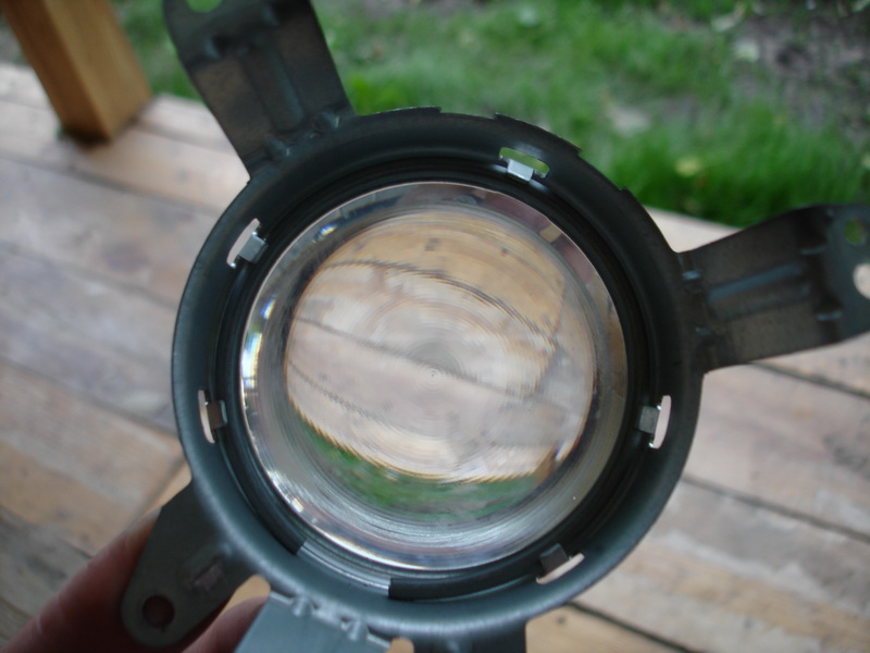

    Линза фары Depo :
    Линзы фары депо имеет так же регулировку право и левосторонее движение перед вами язычек, который двигает небольшую часть шторки.

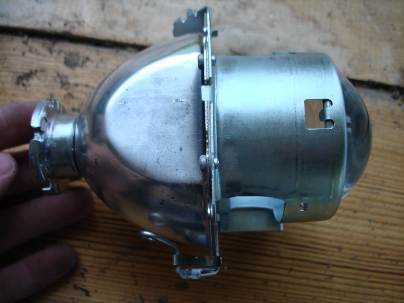

    Сама линза с отражателем :

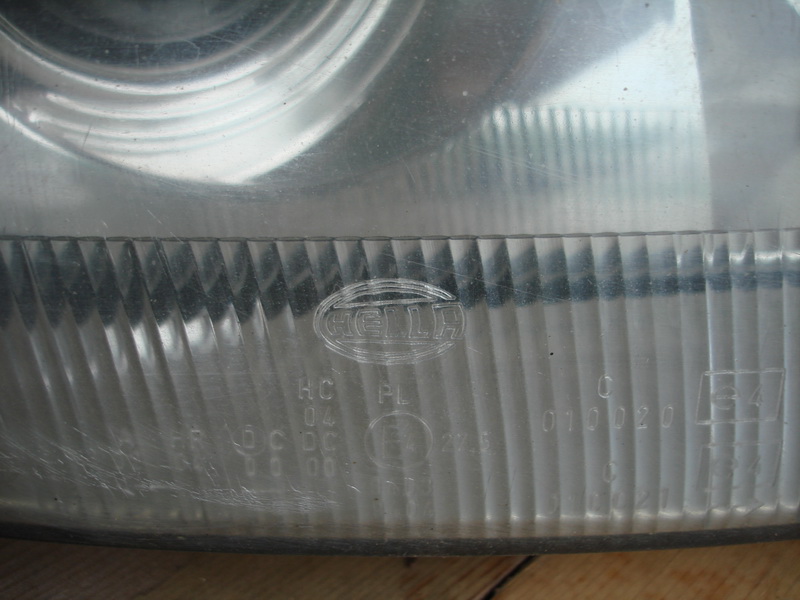

    Если присмотреться, то на линзе Hella видны какие-то кружки.Как СанСаныч мне рассказывал, что они бывают только на галогеновых фара, но тут почему они оказались на ксеноновой Нella .Почему эти кружки отсутствовали на линзе фары Depo я не знаю.
    Линза Depo :
    Линза Hella :

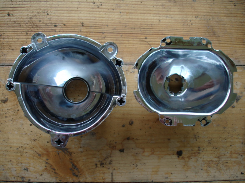

    А теперь самое глобальное отличие - отличие в отражателях
    Отражатель Hella слева, а Depo справа.Отражатель Hella раза в 1.5 больше.

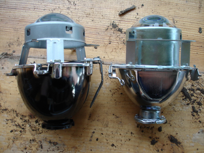

    Линза в сборе(стекляшка + рефлектор)
    Hella cлева, Depo справа.
    Что могу добавить от себя.Одним из основополагающих факторов хорошего света линзованной фары есть : размер линзы и площадь отражателя.Размер линзы грубо говоря одинаковый, а вот отражатель у Hella явно больше, я не сомневаюсь, что Hella будет давать лучший свет, но вопрос в другом : стоит ли эти 10-15% света 200$?Я думаю, что нет.
    Качество исполнения у обоих фар на высоте, качество корпуса у фары Depo лучше , стекла выполнены идентично.Крепления линз разное.

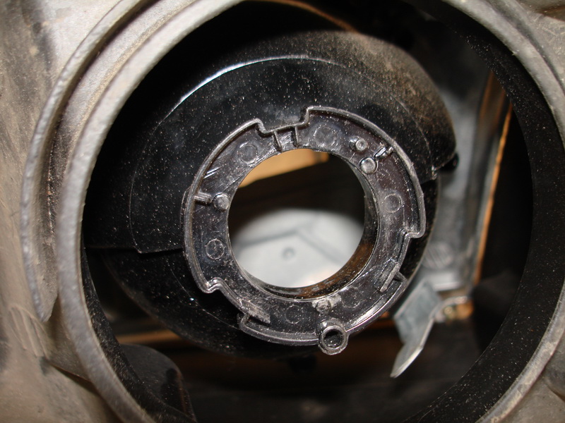

    Есть вопрос! Вот на этой фотке:
    Отражатель потерт??
    По свечению сравнивал их? Когда у меня были депо с родными линзами - я светом был вполне доволен За эти деньги то...

    Вась, отражатель должен быть зеркалом.Т.е ты смотришь на него и видишь свое отражаение, как в зеркале, не мутное, а четкое и красивое. Это фотка отражателя Хеллы, ты присмотрись к верху отражателя, там черное пятно есть.Он начал сыпаться плюс зеркальность пропала. Это мертвый рефлектор
    Хелла светила довольно ярко, но не было дальности света и плотности света.После утсановки новых Депо я стал спокойно ездить ночью

    Вась, вот об этом месте речь.
    Да-да, я о нем
    Больше всего меня удивило, что крепление линз разное! Я думал депо полностью копировало! Видно обошлись какой-то своей стандартной линзой. Изменили цоколь и вперед
    Так цоколь не меняли, они обе под D2S.Надо же им было какую-то лепту свою внести
