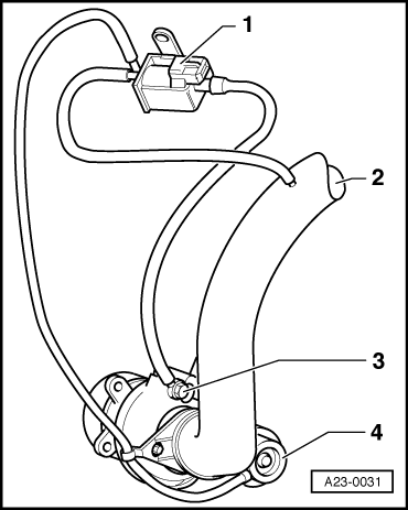

    От предыдущего хозяина остался косяк.Бы откручен клапан N75,просто висел на шлангах и у меня такое впечатление,что они подключены не правильно.Подскажите пожалуйста где он должен быть закреплён и какой шланг куда идёт.В поиск смотрел,но там все пишут по-разному.
    B5 TDI AHU ручка 2000 год
    13.04.2005
    22,541
    Получено: 14
    shulz2004
    1 - N75
    2 - от воздушного фильтра
    3 - ТКР
    4. анероид

    Большое спасибо!!!

    А вот почму то в ETKA7 по мому двигателю трубки от воздушного фильтра и ТКР нарисованы наоборот?

    Прикручен он 2 болтиками к скобе, которая в свою очередь прикручена к блоку двигателя. в районе шкива коленвала, выше шкива мм 150. Почти строго вертикально вниз под пвтрубком соединяющим возд. фильтр и турбину.
