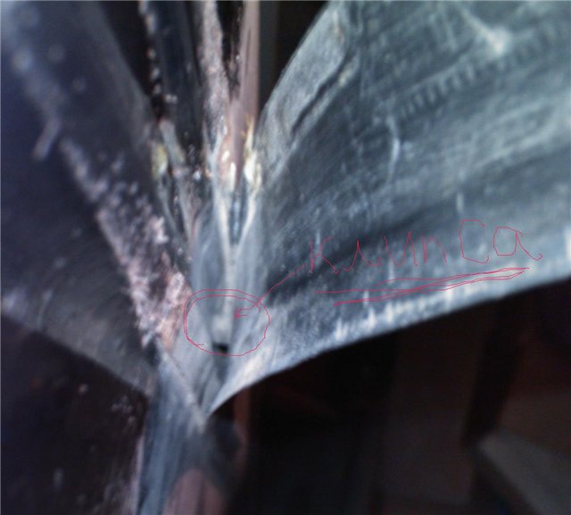

    Здраствуйте. В одной теме промелькнула информация, что молдинги дверей только приклеены. Так вот выкладываю фото, они не только приклеены, но и имеют клипсы. Может это только на Пассатах первых выпусков. Выложил для информации.

    судя по фоткам снять с сохранностью клипс не получилось?

    это старый хозяин постарался, потом приклеил чем-то, и вот тут на днях стало отваливаться вот думаю как быть, чтобы хорошо приклеить надо аккуратно демонтировать, а это без разборки двери может не получиться. Вот и думаю теперь

    да это направляющие отверстия чтоб не получилось приклеити иначе чем должно быть

    клипсы молдинг не держат...держит скотч...

    Если направляюшие, почему она тогда оторвалась.
    Или ее кто-то специально отрезал

    Там не клипсы, а направляющие. 2 пластмассовых штифта меньшим диаметром нежели отверстие, сделано достаточно хило, как будто просто кусол пластикового облоя.

    Когда со временем двери провисают (но еще нормально закрываются-открываются) - молдинги передний и задней двери не образуют одну прямую линию, что не очень хорошо смотрится. Линию можно вернуть, регулируя двери по высоте. Но, во-первых, это долго и дорого и, во-вторых, не всегда возможно сделать. Поэтому рихтовщики просто отрезают центровочные штифты (они хоть и меньшего диаметра, чем отверстия, но вверх-вниз двигать молдинг не дают) и выставляют молдинги по одной линии.
    Скотч надо ТОЛЬКО 3М, но и с ним нет никакой гарантии, что вторично приклеенные молдинги впоследствии не отвалятся. Поэтому, при вторичной приклейке молдингов, кроме скотча, на них, как правило, наносят очень тонкий слой стеклошпатлевки. Вот в таком сочетании они точно будут держаться. Потом, при необходимости, снять их можно, но, конечно, останется полоса шпатлевки (и на кузове, и на молдинге), которую можно убрать только наждачкой.

    я себе на пассат покупал НОВЫЕ молдинги под покраску ! они к двери крепятся на двусторонний скотч , а в отверстия в двери входят направляющие ! нету там никаких защелок клипс и тд и тп !!!!!
