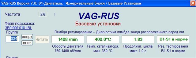

    Добрый день гуру подскажите пож-та где копать у меня вот этот пункт
    34,3,Продолжительность цикла,макс.1.0 c,Это значение показывает частоту опроса ЛЗ в течение которого система должна получить отклик от зонда. Этим проверяется зонд на старенее чем больше продолжительнось цикла, тем зонд старше.Если значение превысит 1.0 секунду – зонд не пройдет тест в 4ом поле.
    равен 1,585, соответственно лямбда не тестируется
    Это ей уже все или есть варианты как полечить

    Если ЛЗ не проходит тест из-за увеличенного времени реакции, то появится ошибка 16517 4085 P0133 Ряд 1-зонд 1: время реакции слишком велико!
    Это не единственный параметр по которому "мозги " судят о старении ЛЗ,
    длительность переключения фронтов импульсов, значения напряжения (мин., макс.) и тд!

    Ошибок нет, подскажите какие логи нужно снять чтобы можно было понять мертвый он или нет
    17.03.2006
    2,960
    Для примера, время отклика больше 1, а тест прошел

    У меня в подсказке по оборотам 2300-2800 (я так и держал педальку)
    температура ката была 440 а test off пишет - может мало газульку держал
    Заходишь в базовые установки в 34, затем нажимаешь тормоз и газ одновременно, повышенные обороты установятся автоматически

    Блин, но ты же сам выложил скрин где написано "в норме". Какие ещё могут быть вопросы? Или ты думаешь здесь кто-то умнее диагностического прибора?

    [-X Это не мой скрин, в моем Test OFF

    Нафига же ты нам чужой скрин выставил)) Так запутаться недолго. В общем подключайся к лямбде и смотри. Показание должно меняться не реже 30 раз в минуту. Если реже, то меняй смело.

    Ну ты же хоть глянь кто скрин то выложил , за совет спасибо будем пробовать дальше.

    Малость ступил. Глядел одним глазом

    Я выложил скрин и выше постом пояснил, повнимательней читайте, ведь баяны уже достали!!!!!!
