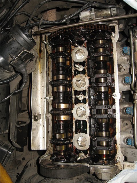

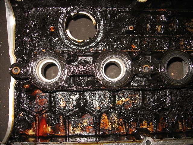

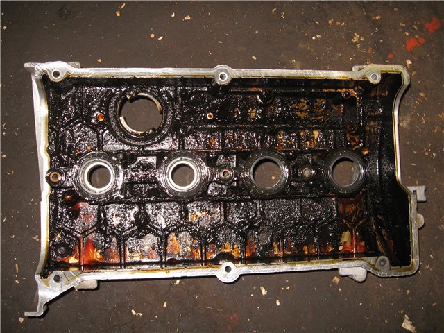

    миша89- жесть
    15.09.2006
    Казахстан
    3,830
    это же какое масло надо использовать, чтобы такое получить?
    17.04.2008
    Беларусь, Минск
    147
    Да наверное от любого масла ч-з 10 лет эксплуатации двигателя такое будет
    14.01.2008
    Россия, Курск
    148
    часто с таким сталкиваюсь,обычно,когда машинка приезжает "от туда" которые в" идеальном сост" и на них "бабушки и дедешки "ездили
    Phaeton Аватар для Son@r
    25.01.2008
    60
    3,773
    Получено: 53
    миша89

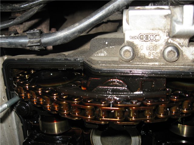

    Да, огласи бренд масло. Цепь по прежнему гремит временами, представляешь что внутри натяжителя может быть? Делай обязательно замер давления масла!!
    Проблему усугубило дырявая ВКГ...
    Passat variant ADR (газ), МКПП, есть приспособы для сжатия ГНЦ, замены МСК, вкручивания заднего ТЦ
    08.08.2008
    462
    миша89
    +1 Молодец!
    Напиши (можешь в личку) как и чем чистил. Очень надо, у меня точно не лучше, буду чистить однозначно. Плизззз!!! Заранее спасибо.
    Phaeton Аватар для Михаил GE
    04.10.2006
    3,405
    Получено: 11
    Готовся к замене масленного насоса
    Тажа фигня была под КК

    ужас ,собираюсь менять прокладку клапанной крышки ,думаю тоже заморочится ,можно узнать чем такое можно отмыть ?
    04.10.2006
    3,405
    Получено: 11
    александр84 -отмоешь - всё в поддон пойдёт - надо и его снимать и насос менять \мыть

    Мда жестоко , хотя у самого тоже самое почти было ,масло небось кастрюль ,нелейте ету гадость.
    23.12.2008
    1,417
    Жесть однако! Я, если честно, думал у меня примерно такое же состояние Но недавно голову скидывал - прокладку поменял, ибо сопливела, а ничего так, всё очень даже пристойно...

    мде, без коментариев.......

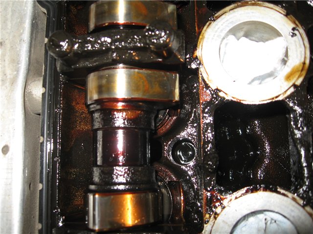

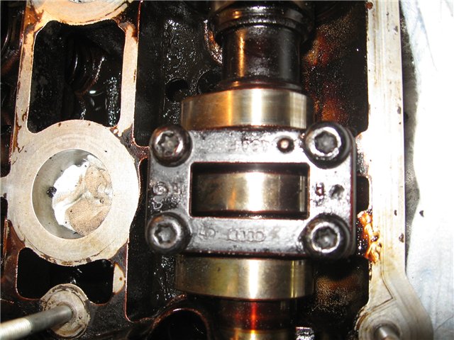

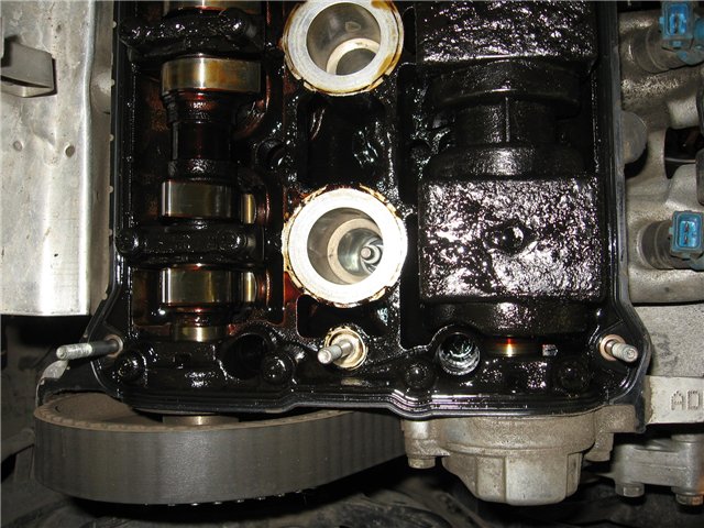

    10.01.2009
    572

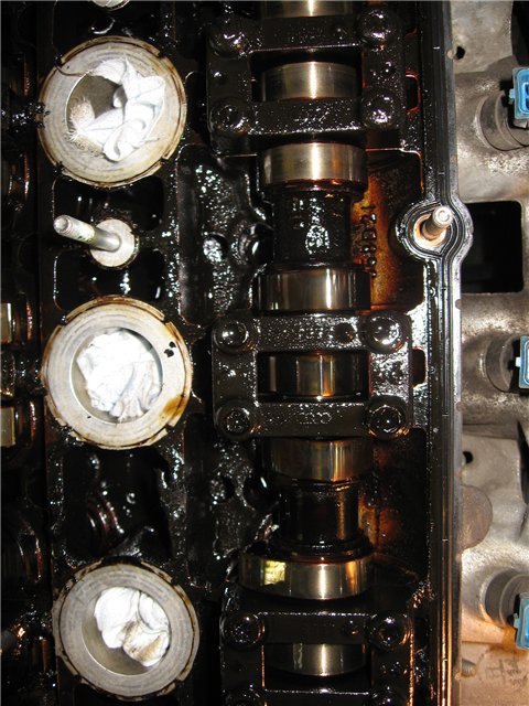

    народ масло ликви моли 5W50 оч хорошее!!! но дело в том что предыдущие хозяева не меняли масло 30-40 тыс т.к. сорвали грани на сливной пробке когда взял машину залил сразуже 1литр масла кто нибудь высасывал когда нибудь масло из движка???? вот этой приспособой и высасывал всё это!!! сначало окуратно счищал всё г... а потом этим оккуратно засасывал этой приспособо и после всего всю головку пистолетом под давлением выдувал так что на мой взгляд ничего лишнего попасть в поддон не должно было!!! а по поводу насоса в скором времени собираюсь снимать и чистить сетку!!!! народ если кто снимал насос и чистил сетку опишите как это делается!!!!! спасибо!!! если есть вопросы пишите расскажу где много всего оседает

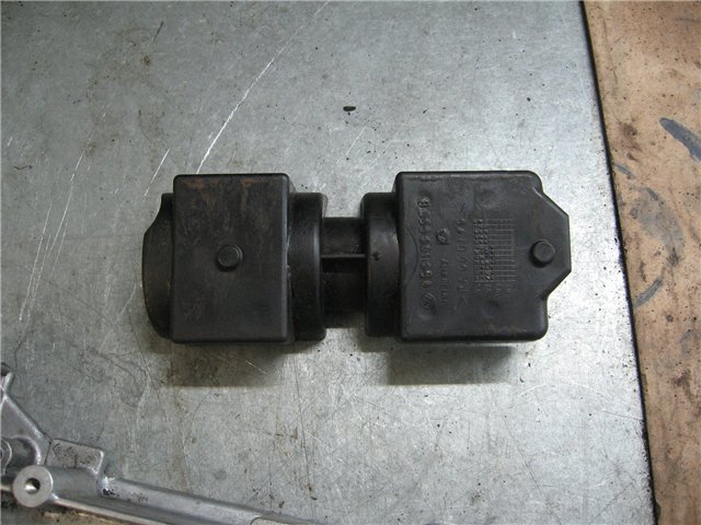

    Какой приспособой ??? фотку давай! Прокладку КК новую ставил?
