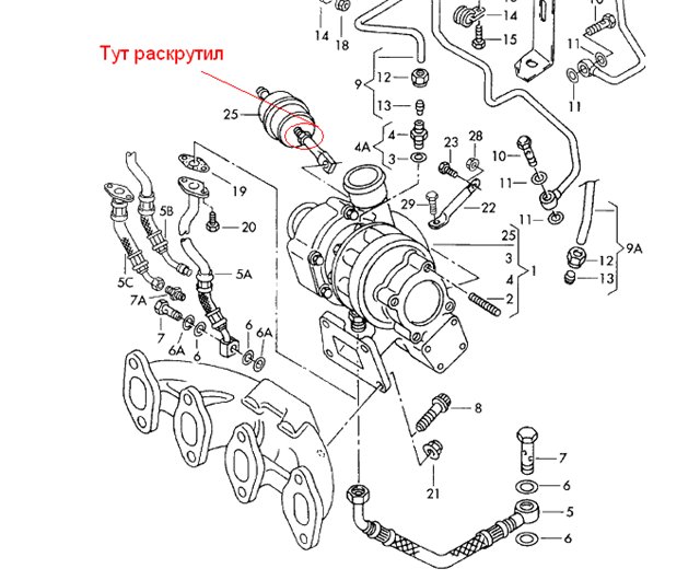

    вчера ездил к Yars на сборку турбины.
    он все собрал, за что еще раз большое спасибо.
    оказывается я не так шток вставлял, его перекашивало. сильно не бейте. я первый раз
    вчера же вечером и поставил все обратно, но есть одно НО.
    я по неопытности откручивал шток геомертрии (выкручивал его совсем, + гайку на 10.)
    поэтому машина все равно тупит как то.
    может из-за него такая ерунда быть?
    и как его правильно отрегулировать? (поиском порылся что то не нашел. может через GPRS поиск не правильный ? (шутка))
    Ярослав сказал что через вагком как то проверить. но в статье Spaze нифига не нашел.

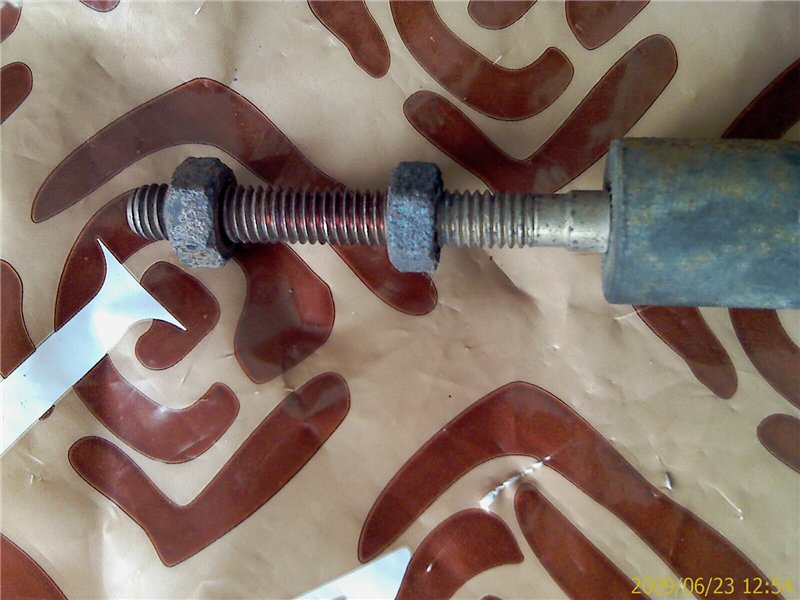

    У меня есть снятый вестгейт полностью рабочий, могу выложить фото штока, по числу витков можешь отрегулировать и свой.... но это только вечером , ща на арбайтен.... так что если нуно пиши фотки тут выложу.
    можно попробовать. попытка не пытка.

    Привет всем! Себе шток регулировал дедовским методом:
    - в самой нижней точке хода выбрал слабину и на этом в принципе регулировка закончилась.
    Работает изумительно , подхват на 1800 и не передувает.

    Там на фотке первая гайка откручена, видно что на которой резьбе она крутилась черная.... а вторая на месте так и стояла там резьба светлая.... дык попробуй по виткам выставить , как вариант!
