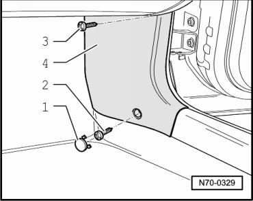

    Вопрос 1.Потрогал обивку в райне ног пассажира - влажная, соответственно надо срочно спасать блок управления АКПП(насчет срочно... болото под капотом уже неделю минимум стояло ) ,так вот абсолютно ламерский вопрос, как до него добраться, в смысле как снимается обивка В поиске НОВОМ ни хрена найти не могу,все глаза сломал Желательно с картинками если у кого есть ссылочка киньте плизззз ну или на пальцах объясните...

    по 1-му вопросу придется снять порог (внутренний) боковую декоративную накладку, поднять пол.
    1. снимаешь нижнюю боковую накладку передней стойки
    2. расклипсовываешь накладку порога - и поднимаешь ковер от двери...
