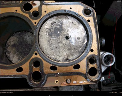

    Смотри что бы никуда не закатилась, ато когда соберёшь опять чтонеть стукнет.
    Добавлено спустя 58 секунд:
    http://s47.radikal.ru/i117/0906/bc/44828e90a1fc.jpg
  2. #22

    Клапан весь в камеру сгарания упал, значит заклинить он не заклинил, задиров не видно. Даже еслибы он и заклинил то отломать клапан возле сухарика не реально. Сабака зарыта сверху возле сухарика, касяк там.
    Добавлено спустя 2 минуты 30 секунд:
    Распредвалы снял?
    Если да то что там видно?
    Если нет то снимай на глазах того кто делал и ищите касяк.

    maks22101985
    Мой вариант, однозначно, седла то не побило клапаном?
    Отломался он по засухарке, упал вниз, там то его и покалечило всего.
    У меня ногу клапана доставали из выпускного коллектора.
    Одним словом косяк типичный.
    Вряд ли чего кому предъявишь, все было нормально при сборке, а потом хрясь и трагедия.
    По большому счету голову клапану свернули при засухарке, образовалась трещина, завел его и подломило по трещине.
    Рассухаривай всю голову поновой и проверяй клапана остальные, наверняка найдеш кривой, он не будет выходить из направляющей, вот тут и можно попробывать предъявить какие либо претензии мастерам, кто ГБЦ капиталил. А еще лучше им свезти и пусть сами рассухаривают, будет нагляднее.

    у меня на голове менялись клапана выпускные и направляющие, а сухари не меняли, может это из-за этого сломать клапан? там вроде как видно что есть старая и новая трещинки, примерно 1/5 диаметра слома старая, а остальное свежая. и ведь около 5-7 минут проработал, хотя достаточно громко, просто я думал что это гидрокомпенсаторы стучат.

    А вот теперь смотри что сегодня было .ГБЦ новая (неоригинал но со спиленными оригинальными знаками) клапаны новые KS.после сборки гбц ее установили на авто.Сделали пол оборота коленвала и услышали щелчек.В итоге под сухариком оборвало 1 новый выпускной клапан.Вот теперь что думать? либо косяк при сборке ,либо брак клапана, либо разбитый сухарь .Так как только он оставался б/у

    кстате не кто не знает из-за чего первый и второй поршни в чем то черном типа масло с бензином?
    Я смотрю на всех форумах вопросы одинаковые задаешь? снимал гбц масло стекает антифриз тоже не оно?
