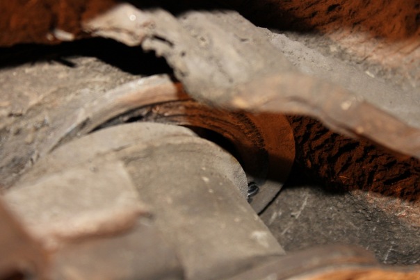

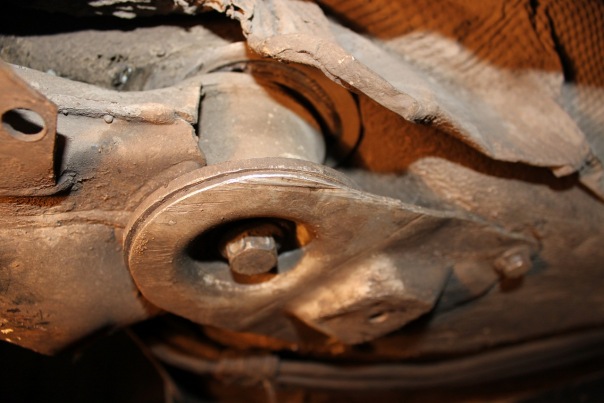

    такая проблемка возникла сегодня. пришлось откручивать подрамник для заднего нижнего рычага, и не на 5-6 витков, как рекомендуют, а целиком болт 18 (и 2 фиксирующих на 13), и отгибать монтажкой. сегодня прикрутил обратно все крепления (после сборки рычагов) и увидел вот какое дело:
    т.е. ЗАДНЕЕ крепление подрамника каким-то образом сместилось на ~1см вперед, и теперь виднеется вот эта дырень. при том что болт закрутился без особых проблем на место.
    скажите, чем это может быть плачевно, и как лечить?
    Плачевно и очень. Езжай к дилеру на сход-развал. Именно к дилеру и предупреди при сдаче автомобиля, что двигал подрамник.
    хреново наверное кастер ушел (если он и был), и развал заданный.. к офицалам не поеду, но буду искать сервисменов с опытом по vw audi чтобы подрамник могли двигать, выставлять не только сход, но и развал, кастер.. при том что лонжерон делался правый (где как раз смещение получилось) и что там с геометрией я незнаю.
    вообщем объездил 3 Гатчинских СТО, более менее шаристый мужичек попался только на одном, и тот говорит что не делал никогда на пасатах и аудюхах подрамником развала, ни заднего развала схождения. у него в программе на данную подвеску не регламентированы данные параметры... говорит на джеты и гольфы делал, там подрамник алюминиевый и им регулируется. а здесь нет. вообщем поеду в Питер, на Митрофаньевку, там кореш делал говорит опытные сервисмены.
    или может кто посоветует в СПб хорошего сход-развал?
  7. #27
    17.11.2008
    440
    собственно съездил, в сервис Мотор-плюс, что специализируется на саабах и вольвах, но попутно еще на некоторых немцах, по рекомендации знакомого. вердикт печальный: подрамник вывести не удается из-за вероятно смещенных креплений этого подрамника, на правом лонжероне (куда был удар). итого развал на левой стороне -0.3, на правой -1.3, итого разница в градус, что совсем не хило. до этого было 0, и 1.6 градуса и ничего, 2 года отъездил как-то.. правда склонность к заносу присутствует.
    можно обойтись малой кровью как-то? например расширить пазы в лонжероне, к которым крепится подрамник, с последующей регулировкой? или забить на такое кроилово?
