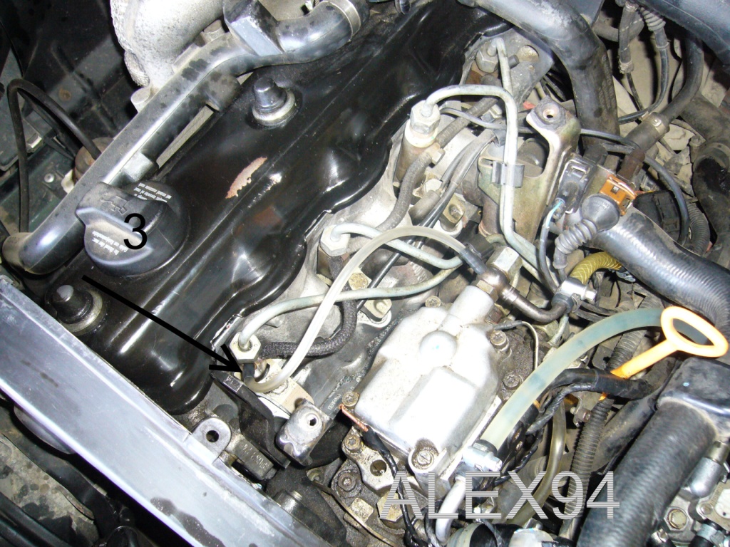

    все началось вчера, машина стала заводиться только после 30 сек. прокрутки стартером и периодически глохла. вычислил косяк, шел воздух по страшному в насос, выяснилось, что причина в установленном мной подкачивающем насосе перед тнвд от омывателя ваз-2110. выкинул его нафиг из системы, все стало отлично. сегодня с утра такая же байда 1 в 1, херачит воздух по страшному, машина глохнет и заводится с трудом, на фото показано стрелкой где воздух идет (стоит прозрачный шланг) и вторая трубка которая идет на первую форсунку очень слабо сидит на штуцере, если этот шланчик снимаешь с него на работающем двигле то брызжет соляра в виде пены. должна ли она оттуда идти ?

    Фотка слишком маленькая...
    Слабо сидит на штуцере это же обратка
    А прозрачный шланчег откуда и куда идет не понятно Это не подающая магистраль из бака?

    прозрачный шланг поставил я сам, для контроля пузырей, это подающая магистраль в ТНВД от фильтра, я же написал уже это.
    да шланчег это обратка, но вроде солярка наоборот должна идти, от форсунок в обратку

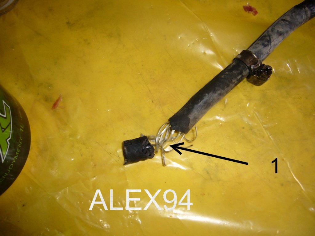

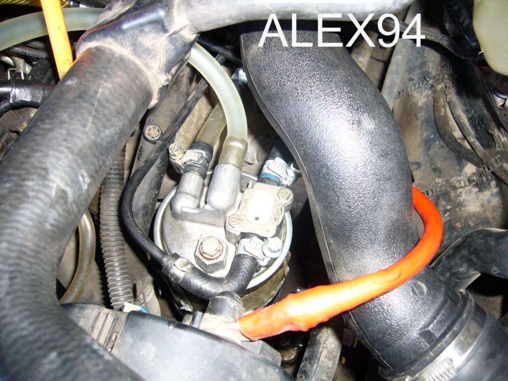

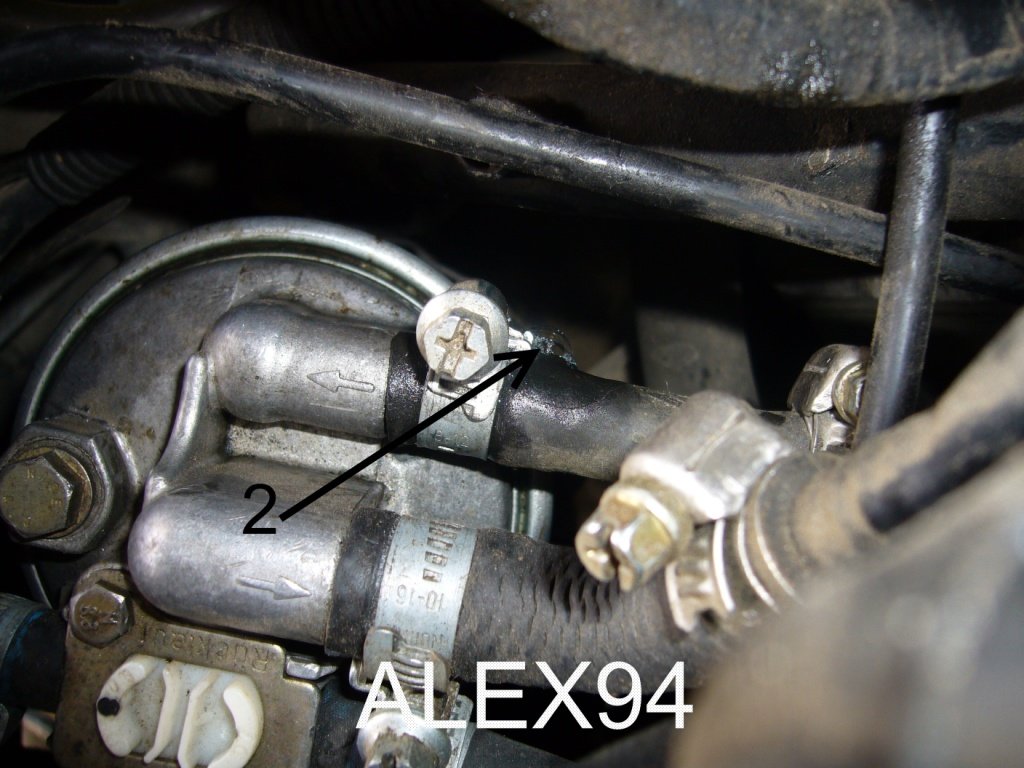

    усе, победил я его, косяки были в 4 местах, на фото помечено:
    1) порвался шланг которым я пару лет назад срастил порваную магистраль(подающую), только я его задел как брызнуло, чуть не в глаза
    2)порвался шланг подающей магистрали на фильтр, пошевелил и пошли пузыри
    3)шланг обратки с форсунок нихрена не бжимал штуцер (тоже заменил)
    4) на отбратке заменил шланг обратки на фильтр (на всякий случай, для контроля пузырей)
    короче, под днищем поставил керосинорезный шланг
    на подачу и с обратки поставил прозрачные медицинские шланги, проверено, держат и соляру и температуру
