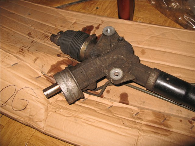

    Вот ещё для наглядности
    Из-за порваного пыльника, становится вот так.

  14. #34
    29.04.2009
    1,593
    наглядно -Спасибо!
    а ты себе только пыльник помнял и на место ее?
