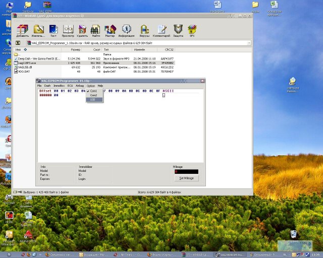

    скачал щас 1.18р
    там есть USB
    мож заработает
    Ага, там USB просих HEX кабель
    Не катит..

    кста, при usb подключении вероятно кабель должен определяться в диспетчере ни как виртуальный com. (т.е. получается что это отдельные драйвера...).
    26.02.2007
    Москва, Моск. обл. Троицк
    5,817
    Получено: 315
    Отправлено: 118
    скорее всего так и должно быть
