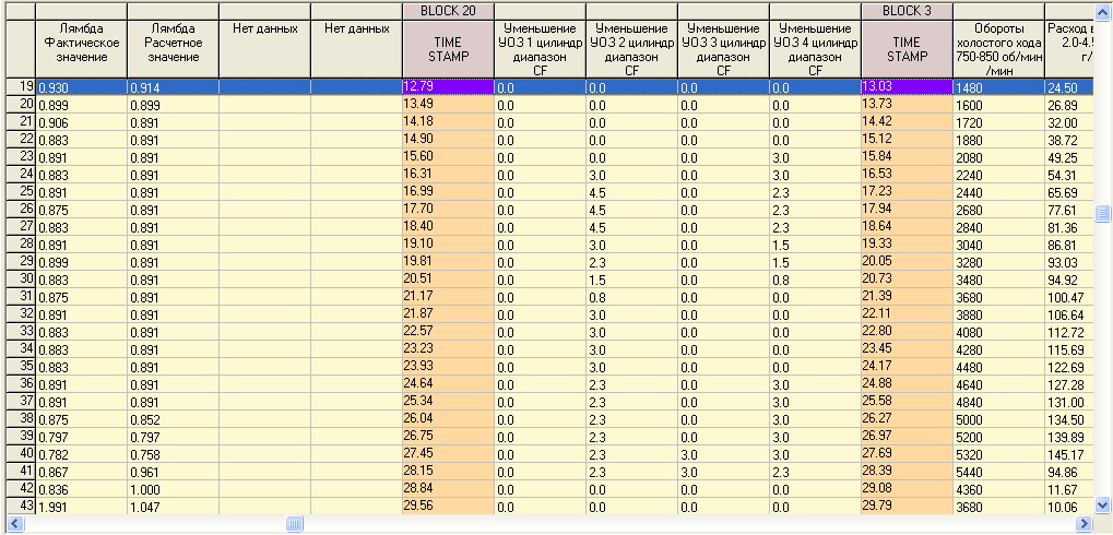

Умные люди говорили, что ЭБУ страхуется, давая излишне богатую смесь. При приотпускании не происходит как раз такого излишнего "залива", но тут важно очень чувствать, когда надо перестать приотпускать. Причем при разных условиях это положение педали разное. Еще, если посмотреть по логам смеси, оно пытается держать как можно дольше смесь 0.9, потом, где-то после 4000 богатит, в этот момент я приотпускаюОчень заметно в горку, машина обретает второе дыхание. Под горку не так выраженно.

Еще, если посмотреть по логам смеси, оно пытается держать как можно дольше смесь 0.9, потом, где-то после 4000 богатит, в этот момент я приотпускаю![]()
После 4800 богатит...![]()
Кстати надо будет покататься с 31 группой и посмотреть.![]()

Это еще бедная смесь на стоке. У меня и еще ряда логов ниже 0.7 может опускаться, это вообще жесть.
У меня есть лог, когда по какой-то причине после сброса ошибок и еще кое-каких манипуляций с форсунками примерно 0.9 держала почти до отсечки, при этом я испытал очень зверский разгон.
Но это было один разПотом тачка адаптировалась.

Это еще бедная смесь. У меня и еще ряда логов ниже 0.7 может опускаться, это вообще жесть.
Graycep
Это лог с чипованного мотора...![]()
Тогда вопрос возникает...зачем он богатит смесь?![]()
