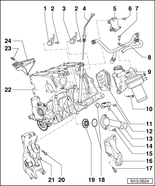

    ну и сложности вы расписали
    короче сам болт крепления датчика на 10 и в нем же "торкс" (как на помпе или термостате, если снимали). можно и тем и тем открутить. да, то что его не видно ни сверху ни снизу это точно. у меня снятие заняло минут 20, больше времени ушло на ощупование местности да еще, снимать удобнее сверху нежели снизу.
    сам датчик вставлен в блок цилиндров и прикручен болтиком под держателем масляного фильтра...номер 13
    Добавлено спустя 2 минуты 19 секунд:
    еще забыл. я снимал трубчатым ключем на 10, так же подойдет головка и тогда еще удленнитель.
    Добавлено спустя 3 минуты 33 секунды:
    можно еще определить место нахождения данного девайса другим способом: снимаем расширительный бочек, под ним будет несколько разъемов, так вот нам нужен серый (трехконтактный), и далее отслеживаем куда идет провод от разъема.
