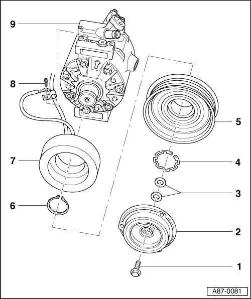

    Ремонт электромагнитной муфты кондиционера -N25-; производитель Denso
    выкрутить болт 1
    поддеть двумя отвертками и снять диск муфты 2
    снять шайбы 3 и стопорное кольцо 4
    снять с помошью двух- или трёхзахватного съемника шкив 5

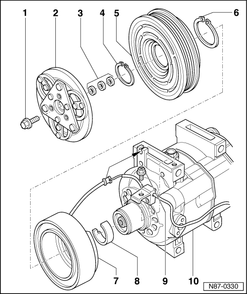

    Ремонт электромагнитной муфты кондиционера -N25-; производитель Zexel
    открутить болт 1
    снять диск муфты 2 (выпрессовывать вкручиванием 3-х болтов в отверстия)
    снять шкиф 5 двухзахватным съемником

    а где на схеме сам подшипник, требующий замены?

    Цитата Сообщение от emilius
    1967s
    В детали номер 5...
    13.04.2005
    22,541
    Получено: 14
    на схеме он не показан, потому что "официально" - это не сменная деталь и отдельно не поставляется...
