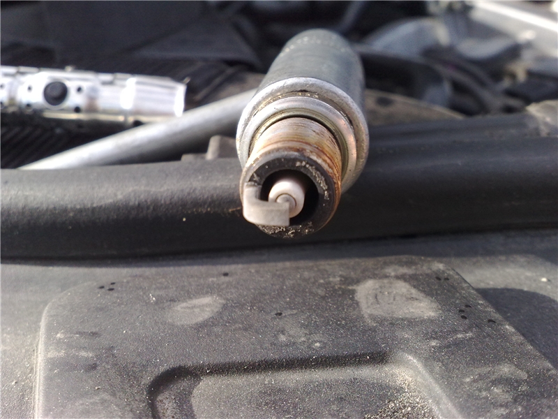

такие все свечи, белые, с каким то непонятным налётом по кругу ......

У меня такие же... Все белые. Это смесь бедновата.

хммм .....а из-за чего это она бедноватая?

так это.. кризисСообщение от Sultan_SPb
а из-за чего это она бедноватая?![]()
по теме - у меня богатая смесь - свечи черные... тоже разбираюсь потихоньку![]()
надо смотреть на смесеобразование (точнее проверять все элементы участвующие в "расчете" смеси)... ДМРВ, ЛЗ, ДТОЖ... опрессовочка в первую очередь...
ПС: ошибки есть какие по двигателю?![]()

R011ka
ошибок нетю ...... всё ок ....

бензус 95Euro, проехал примерно 200км (в основном трасса), заправился в Таллине на Лукойле ......Сообщение от Karlsson
Sultan_SPb
На каком бензусе откатал и какие показания в 32 группе ?
что за 32 группа и как её смотреть не имея компа, не представляю ......

Там аддитив и мультипликатив - основные характеристики смесеобразования. Смотреть ВАГ-КОМом. Если есть большое желание - подъезжай в субботу на ржевку, можем в глянуть.Сообщение от Sultan_SPb

Вообще впринцепи свечи нормального цвета.... Черная юбочка и песочного цвета изолятор и электроды.
А вот налет действительно масло.

hor-sheff
хммм .....так вот куда масло девается?

был, только так и не понял, свечи белые, вроде смесь беднит, но к какому выводу пришли, х.з. ......Сообщение от Rihovich

пришли к выводу что беднит на верху по причине завязки доп. устройства на бензонасосе. Состояние мотора - очень хорошее. Всю картину немного подпортило давление масла, но, благо, это дело поправимое. Коррекция смеси 0.2;1.6 (стиль езды спокойный).
Масла на впуске нет. Видимых подтеков нет (немного сопит прокладка натяжителя).

Лёха, на оригинальных свечах PFR6Q было всё пучком! а на этих бош FR 7 KPP 33+, первый раз катаю, вот такая вот история .....

Sultan_SPb
Не переживай у меня тоже 7ки белее 6ки.

про 7-ки ничего не могу сказать...статистики пока нет. Не стоит коситься только в сторону свечей, т.к. возможно вопрос с бензонасосом после чиповки встанет острее.Сообщение от Sultan_SPb
