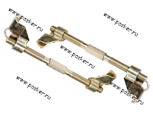

    одному можно всё сделать, не очкуй незнаю, сумеешь-ли ты на Таити стяжки найти , а так...поспрошай у соконфетников...кто поближе я лично сам стягивал двумя комплектами "жигулёвскими", т.е. 4 штуки, смотри на фото, там только две стяжки, рекомендую четыре. Пружину нужно сжать фактически в два раза (длина новой для подвески 1ВА(стандарт) 39 см от витка до витка, а сжать нужно до длины 19 см, с тем, что-бы верхняя опора гарантированно легла на шайбу, котороя в свою очередь одевается на шток аммо.

    Да.Для пружин 1ВВ нужны крепкие стяжки.Если пыльники жывые то больше ничего менять ненадо.Одному на домкрате менять достаточно комфортно.

    они не дорого стоят, потом пригодятся
    у нас комплект из двух стяжек стоит ~400 рублей. При покупке нужно выбирать с "квадратом" посередине, он на ключ "17" вроде, непомню уже, есть ещё с шестигранником чуть не на "13", так этот шестигранник "слизывается" накидным ключом моментально. Такжн после приобретения новых, нужно обязательно с "графиткой" прогнать крючки до середины, не нужно обьяснять, как у нас производят...что-бы исключить заедание по резьбе. Относительно потом пригодятся...хм....я-бы не рискнул теми что у меня были после четырёх пружин (две старые и две новые) ещё сжимать ими пружины, и так "жигулёвскими" стяжками есть большой риск не только машину в гаражн повредить, но и самому увечье получить, если пружина "выстрелит".
    Цитата Сообщение от lifter
    Одному на домкрате
    расскажи, как и каким домкратом
    Важно ещё правильно "взять" пружины "жигулёвскими" стяжками

    Пользуюсь исключительно подкатным на 2 тонны.Но можно поднять штатным и опустить на подпорку.Стяжки покупал с двумя крючками на концах вот такие
    Такие соскакивают и в работе не удобны.

    верхний вариант стяжек у меня разогнулся ещё на первой пружине....очень опасные
    посмотри моё фото, пользовался примерно такими, как у тебя на нижнем фото, но только у тебя с шестигранником, у меня с квадратом, об это я отдельно сделал замечание....шестигранник "слизывается" накидным ключом....со всеми вытекающими последствиями...

    + много, менял месяц назад в месте с подвеской, отечественные стыжки от жиги разлетелись , от них теперь имею боевые ранения на ноге и руке, стяжки для 1ВВ советую брать только Force, как на первом фото у lifter, стоят около 1500 рупий, так же необходима 2 ключа на 13, головка на 16 и два ключа на 18, из проблем возможно будет трудно отсоеденить верхние рычаги от кулака. А вообще то покупка стяжек 1500, а в сервисе где я делал сход-развал замена пружин стоит около 2500, так что сам решай.
