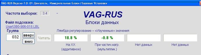

    Всем привет! Снова ALZ ошибка 16804.
    После езды по трассе аддитив +18.

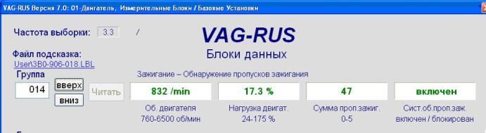

    Так же обнаружил пропуски зажигания во втором цилиндре, наверно из-за бедной смеси.
    Пребывал менять свечи местами не помогло. Как поменять местами катушки на ALZ и как до них добраться? На ALZ 2 катушки или 1 единый блок?

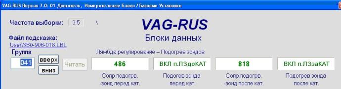

    В результате тест в 43 прошел на ОК. (напряжение на второй лямбде стало больше минимального и он запустился.)
    После этого в 41 наблюдал следующую картину. Нормально ли это?

    Всем привет. Сегодня снял логи. После правильного подключения вакуумных шлангов (разбирался здесь: http://www.passatworld.ru/phpBB2/viewtopi ... 10#1423610) стали все тесты запускаться и оканчиваться результатами. Вообщем все тесты ОК, кроме - 46 группе кат не в норме . Сбрасывал ошибки, делал несколько раз, результат один и тотже - в 46 группе кат не в норме .
    Неисправный кат это следствие какой-то другой неисправности или он один виновник.
    Еще заметил перед тестом в 32 группе аддитив 12,5; мульт -0,4. После езды по городу. После теста катализатора в 32 группе стал аддитив 6.
    После правильного подключения шлангов аддитив упал с 18 до 12,5 и это результат.
