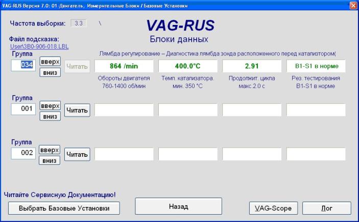

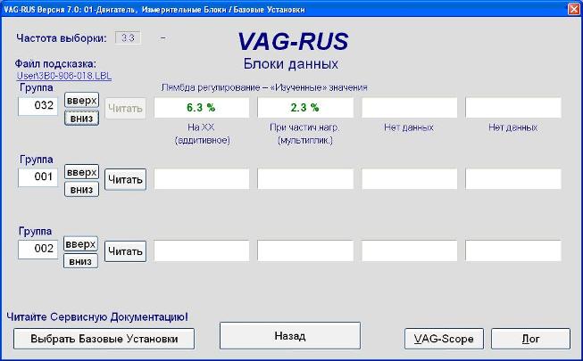

    А теперь вообщем-то по снятым логам и мои вопросы по ним.
    В начале замеров адитив был 6.3, а измерив его после проведение всех тестов стал 10.6.

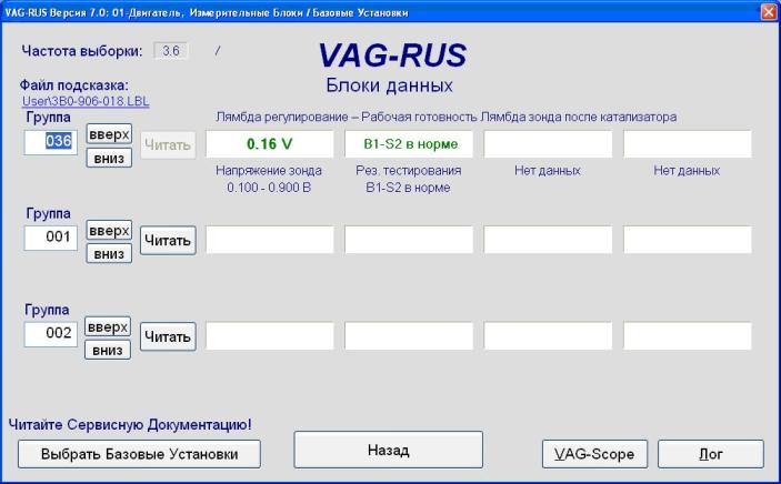

    Лямбда зонт перед катализатором прошел тест (нажимал на педаль тормоза, ждал не долго когда пройдет тест).

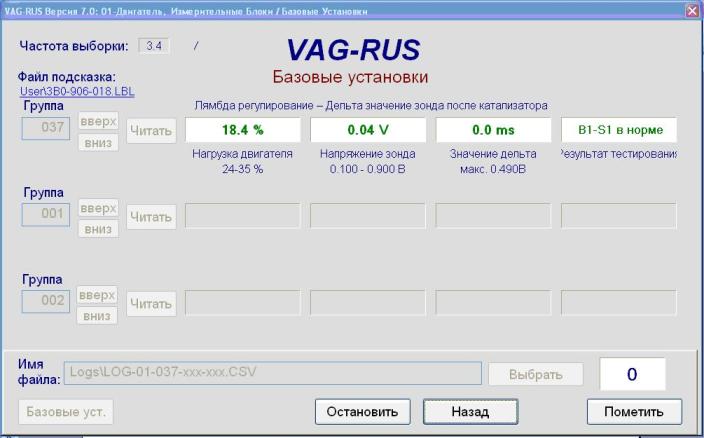

    Зайдя в 36 группу увидел, что тут все в норме.
    Зайдя в 37 группу увидел, что тут все в норме.

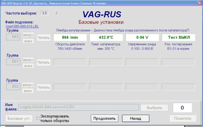

    В 43 группе так и не смог запустить тест, зайдя в базовые установки и нажав педаль тормоза, обороты автоматом увеличились, но надпись тест вкл. так и не появилась. Может из-за напряжения которое колебалось то меньше, то больше 0.1. Нужно менять лямбда зонт после катализатора?
    Ну в 46 группе тест соответственно тоже не запустился, из-за не пройденного теста в 43 группе.[/img]
