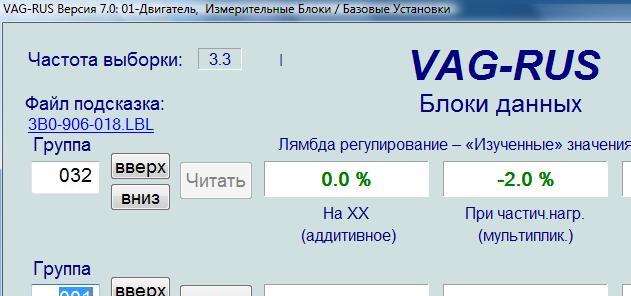

    Доброго времени суток!
    Смотрел опять сегодня 32 гр приехал в гараж было -12.5% и -0.8%
    Пробовал делать адаптацию в 74гр в БУ... пишет ОШИБКА.... включаеся на 1 сек "Идет адаптация", и сразу в 4 поле ОШИБКА! В 75 тест не прошел.... значение хода клапана было мертво на +19.5, при тест ВКЛ.... а далее
    Попробовав 2-3 раза 74-75 гр... плюнул!!!
    Начал мастырить пробку от шампанского (предварительно выпив пару стаканов из бутылки ) в большой патрубок... подошла отлично! На ВКГ одел конец мезинца от резиновой перчатки
    Сделал опресовку..... все в идеале, не шипит не шумит... давление держит. (главное чтоб мезинец не выдуло, придерживал)
    Далее завел и оставил работать на ХХ 20 мин..... глянул 32......
    Если чесно удивился, ошибок не было по двиглу, все было ОК!
    По быстрому собрал все на место, повторил опрессовку... и услышал конкретное шипение, как раз на стыке, который собирал! Устранил.. пришлось стянуть проволокой (контровкой ее называем тут)... так как зажим не дает нужного прижимания, хотя кольцо резиновое не продавлено, нормальное, зимой менял, проверял тогда нет подсосов. Кроче приколхозил...
    Запустил двигатель и он опять работал на ХХ гдето мин 15... приехал домой глянул 32
    Вот пока весь и в раздумьях, уйдет мульт к 0.0 и не уйдет аддот в минус....
    Предположу, что подсос был... опрессовку 3 мес не делал....
    Вообщем такие вот дела!! Куда еще можно залезти, Vital? Что придумать... подумать!!!
    А у тебя как дела? что изменилось с последних замеров, на первой странице которые....

    По клапану N18- похоже приговор под замену!Изучив этот клапан (рециркуляции ОГ) думаю , что его можно попробавать реанимировать, побрызгав на шток клапана тем же ABRO-очистителем карбюратора
    Что касается 32 группы и экспериментов с коррекцией показаний ЛЗ, то есть некий материал, проверю на выходные !
    А где подсос был, не выяснил?
    Последи до конца недели за 32 гр!

    Скажу , что делай опрессовку, смесь беднит на ХХ и богатит при нагрузке ! Какой контролер, может лбл подберу!

    Буду краток. Начал как обычно с 032..... было -3.1 и -3.5
    Почему интересно Адд полез в минуса....
    С клапаном, конечно помучался... 2 шестиграника сломал, 3м всетаки вывернул болты его...шток был наполовину торчящем в отверстии видно что стоит мертво уже давно!... залил очистителям карбюратора его откисал мин 15... вагком 01-03.... сначала тест реле бенз.насоса, потом тест N80 потом и наш родимый.... кроме жужжания в салоне с клапаном никаких движний (батя смотрел, да и я потом сам) Так повторил 5 циклов (1.5 часа) результат нулевой. Потом тоненькой отврткой получилась шток опустит вниз....
    Я так думаю он должен ходить, из-за разряжения или давления??? ваккумная трубка к нему цепляется... Одним словом реанимация не удлась....
    Все собрал, заодно сменил воздушный фильтр, попробовал адаптацию 74...как вчера ОШИБКА.... 75.Система не внорме!
    Вот такие вот дела, неважные.
    Vital
    Помнишь был разговор, что ЛЗ не откручивался, Бзаров с Рими мучались? Сегодня без короба попробовал, обеи сорвались на УРА!!
    Что можно придумать с N18 еще? у нас новый на заказ 6200

    Этот клапан не только снижает токсичность ОГ при запуске двигателя и пр., но и может повлиять на смесеобразование!
    Если заметил, то почти полдюймовая труба соединяет выпускной коллектор с ДЗ через этот клапан!
    Далее не трудно догадаться что будет когда клапан 18 постоянно открыт или наоборот закрыт
    На клапане два ряда контактов, три верхних это выводы потенциометра, вел-на сопративления показывает "мозгам" положение штока!
    А два нижних контакта -соленоид штока.
