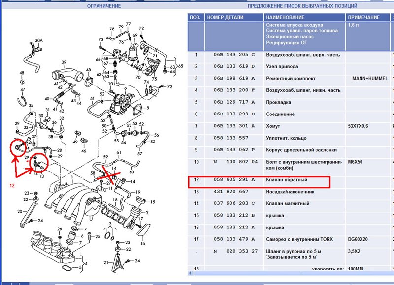

    Цитата Сообщение от Липферт
    Смущает мну етот самый датчик, узнаю стоимость если одекватнаю поменяю его!!
    Тоже проверю, это обратный вакуумный клапан 058 905 291 B !

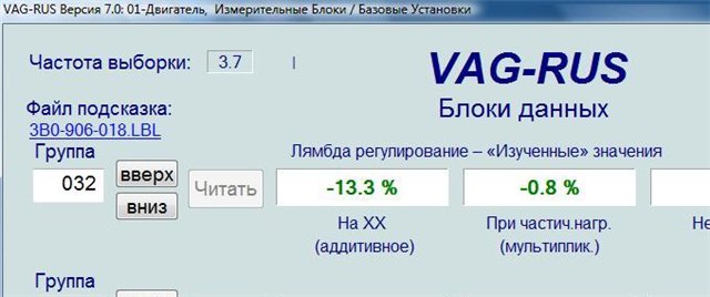

    Всем добрый вечер!!! Начну попорядку.
    1. Сегодня была плановая замена масла, после чего я решил глянуть 28 группу в БУ... но почемуто тест так и не включался, при перегазовках на ХХ раз на 1сек мелькнуло что тест ВКЛ... но сразу ВЫКЛ..... Думаю пдожду.... прошел тест в 34...43 и 46 Все ОК.
    2. Далее, заглушил двигатель... полез опять в Баз. Уст. в 28 группу.... ТЕСТ ВЫКЛ.... при перигазовках, 2-3 раза включался ВКЛ в4м поле... в конце концов получил

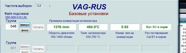

    3. Со спокойной душю... решил идти домой, но заодно глянул 032...
    даже не поверил глазам!!!!
    Что произошло, буквально за сутки?????
    Повлияла замена масла??
    Или пока тестил Аддот и Мульт улез в минус???? прошло то мин 15...
    Vital.... я пряммо в тупике!!!
    Этот тест так и делается путем 3-5 перегазовок, пока не появится результат в 4м поле
    Вполне возможно, если масло попадает в цилиндры (через мск и т.д.)
    аддитив идет в минуса!
    Каков у тебя расход масла ?
    Залив масла делаешь по мин. сред. или макс. уровню?
    И еще одна просьба!Вытащи ВКГ трубу из воздуховода и заткни дыру воздуховода пробкой (из под шампанского )
    Заведи двигатель и мин. через 15 работы на ХХ посмотри 32 группу
    Спасиба за номерок, буду звонить узнавать что по деньгам выходит!!
    Таких обратных клапанов 058 905 291 В похоже 2 шт. стоят
    Под номерами 8 и 13 .

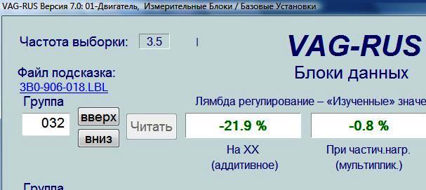

    Vital привет!
    Цитата Сообщение от Vital
    Покатайся, думаю уйдет в сторону нуля!
    Покататься сильно не получилась, дожди залали ввыходные... проехал около 100 км максимум и сегодня получил
    Мне не нравится аддит... он не ушел в отличии от мульта...
    Потом как и говорил снял патрубок ВКГ..... пробку не нашел, высагал чепик, вроде поошел хорого и оставил работать на ХХ мин на 10-15.... подцепил ВАГКМ - результат
    Думаю он вроде как в + должен был уйти???
    Сегодня опять обнаружил ошибку 17811, перед тем как начать тестить...
    Еще когда смотрел 32 группу без ВКГ ... прописались 2 ошибки 16555
    Может не плотно всеже заткнул... завтра попробую повторить, но сделаю еще опрессовку перед этим.
    Vital, а ты на каком бензине ездишь? 95 или 92???
    Ты чепиком заткнул дыру в приемном воздуховоде?
    Да в приемном, большем... куда вставляестя ВКГ....
    Ведь это же бедная смесь, во время появлении ошибок в 32 должны быть нули как в адд. так и в мультипл.!
    но у меня били -22% и -0.8%... значит богатая смесь.....
    а ошибки
    чет ниче не понимаю...... только стираю, сразу опять одна!!!
    После того как все поставил (ВКГ) Аддит гето до -16% упал и ошибки не появились больше..
    А по поводу 17811?? Попробовать потестить 75 группу еще?
    Спасиба за информацию!!
    С Уважением и наилучшими пожеланиями!!
    Обратный клапан - необходимо его проверить, желательно со снятием.
  20. #80
    17.03.2006
    2,960
    Обратных клапанов целых два одинаковых
