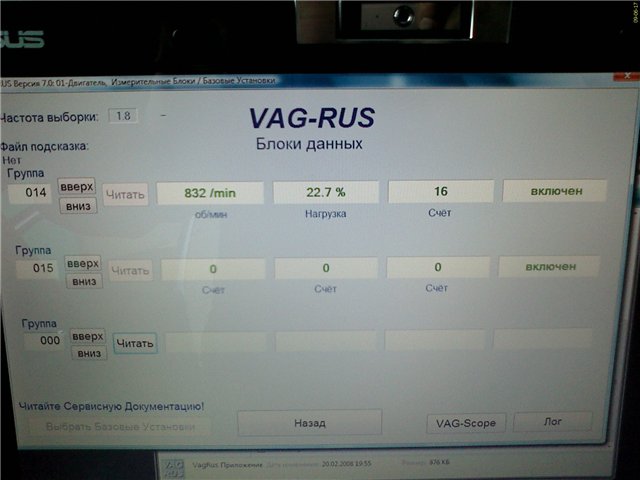

    Vital Привет!!!
    Вчера замерил 32 гр -7,3% и 0,0%
    ошибок, уже пару недель как по двиглу нет.
    Я тебе как то писал в ЛС, про проблемы с запуском, с работой двигателя, про ошибку 17811... как-то само собою все ушло.
    Все списал на плохое топливо, как раз заправился в неудачном месте.
    Может еще что посмотреть, для статистике тебе? Чем могу быть полезен?

    370
    Цитата Сообщение от Vital
    Будет время посмотри в 14 группе , есть ли пропуски зажигания на хорошо прогретом двигателе в течении мин. 15 на ХХ!
    Хорошо, сегодня гляну, но мне кажется, если они присутствуют, то они должны прописываться в ошибках, или ошибаюсь?
    Passat B5+ 2002г. 1.6 ALZ Сцуко жив, на рынок не хочет!
    Pajero Sport 3.0 АККП 2008г.
  10. #50
    17.03.2006
    2,960
    В 14 группе счетчик общего числа пропусков зажигания, а в 15 группе по цилиндрам и если в течении некоторого времени отсутствуют пропуски, то счетчики по цилиндрам обнуляются, а в 14 гр. нет пропуски суммируются, пока двигатель работает на ХХ!
    При этом никаких ошибок по зажиганию НЕ фиксируется!

    Vital
    Добрый вечер.
    Посмотрел пропуски.... растроился
    Это ч/з 2 мин после запуска
    то ч/з 15 мин
    Пропусков немерено... по наблюдениям во всех цилиндрах
    Грешу на провода ВВ, так как модул менял на оригинал в марте 2008г.
    Такие вот дела... буду провода заказывать....
    Мой совет, пока не спеши с заменой! Надо разобраться!
    Установи лбл файл в ВАГ-КОМ, чтобы понятней было!
    Нефиг тут расстраиваться, явление похоже массовое, объяснение или решение проблемы здесь попыпаемся найти и РЕШИТЬ

    Добрый вечер, Vital, спасибо за подсказку, сегодня опять посмотрел 032 группу, показания не изменились, может тупой вопрос, но какие они должны быть и идеале?

    Цитата Сообщение от TankWarrior
    Что бы не фоткать монитор, нажми кнопку Print Screen, затем в
    Paint кнопки "правка" и "вставить", и будет тебе снимок экрана
    Буквально минут назад разобрался, Спасибо!
    Добавлено спустя 28 секунд:
    мин 20 назад
    Добавлено спустя 1 минуту 41 секунду:
    0.0% и 0.0%.... но такое редко бывает, как я понял
