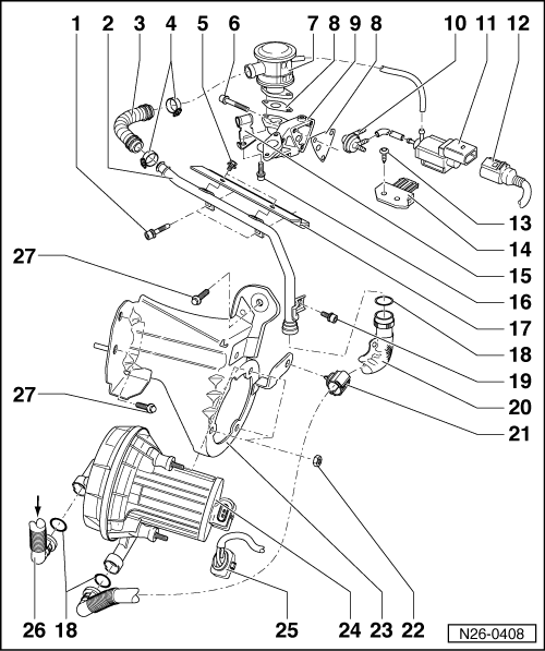

    и отключали ВКГ и перекрывали вход от ДЗ, в общем и так и сяк... Короче Адд оказалось можно накрутить буквально от +14 до -12.
    Пока есть предложение заколхозть клапан в тройнике куда сходятся шланги 6, 8, 9 на схеме выше...

    Прислушайтесь, шум внутри эжекционного насоса прослушивается?
    А то у нас сегодня паранойя была...
    Passat variant ADR (газ), МКПП, есть приспособы для сжатия ГНЦ, замены МСК, вкручивания заднего ТЦ
  11. #31
    17.03.2006
    2,960
    Цитата Сообщение от Son@r
    PavelP
    TankWarrior
    Я бы сказал характерное шипение

    Инжекционный насос поставил новый, старый был мертвый!!
    Точно клапан ОГ №18, чуток ошибся!!
    Насчет пропусков нечем глянуть к сожалению сечас!!
    Когда менял модуль зажигания под дросельной заслонкой обнаружил чудный такой грибок и к нему подходят две такие достаточно мощные трубочки, явно завязаны они на разряжение или подачу воздуха, извиняюсь что так коряво написал, но по другому, как то не как не вышло.
    Не знаешь случайно что за устройство такое хитренькое??

    Насколько я понял речь идет о комбинированном клапане системы
    подачи вторичного воздуха 7

    Если прислушаться возле эжекционного насоса, слышно небольшое шипение?

    Шипенье слышно - мы его и меняли.
    Что касается комбиклапана свв - надо проверить его герметичность в закрытом состоянии - иначе будет прямой подсос в выпускной коллектор, где и установлена лямбда. С подобным уже сталкивались.

    Меняли, потому, что был забит боковой отросток и ,cледовательно, отсутствовало шипение, которое появилось после замены на новый эжектор.
