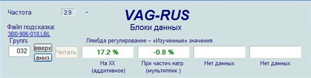

    Почти год веду борьбу с аддитивом в -12% ... -15%
    Что сделано:
    1.Опрессовка впускного тракта (многократно) - норма
    2.Промывка и адаптация ДЗ
    3.Замена клапана рециркуляции топливного бака (немного травил в закрытом состоянии)
    4.Замена ДМРВ - появилась динамика на "низах" (субъективно)
    5.Замена лямбда-зонда (родной, поскольку Бошевский не проходил тест на время отклика)
    6.Замена клапана рециркуляции ОГ (было подозрение, что постоянно приоткрыт на -3,1%)
    Все это никак не помогло избавиться от аддитива в -12% ... -15%

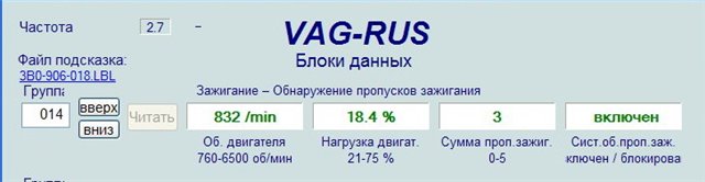

    Но беда приходит не одна, обнаружил пропуски зажигания в 1м цилиндре
    7.Свечи оригинал, местами меняные - результат нулевой
    8.Высоковольтные провода BERU - результат нулевой
    9.Трансформатор высокого напряжения (оригинал) - результат нулевой
    10.Далее снял топливные форсунки,промыл под давлением ABRO, не текут, распыл ровный конусный, 1ю поменял с 4й - результат нулевой
    Посоветавшись с Витей rummi начал различные эксперименты и вкраце что получилось:
    Отсоединил трубу ВКГ от большой воздуховодной трубы (труба, соединяющая ДМРВ и ДЗ), т.е. сделал дыру во впуске , и что, да все тоже, аддитив в -12% и остался
    Затем дыру заткнул пробкой, вот результат
    и в 15 группе обнаружил пропуски зажигания по ВСЕМ 4м цилиндрам
    Делаю тест на пропуски
    говорит что все нормально
    Понял, что ничего не понятно, трубу ВКГ поставил на место и успокоевшись вотэтим результатом пошел пить пиво
    P.S.Прошу Ваших мнений, в особенности интересуют показания 32 гр. у владельцев ALZ

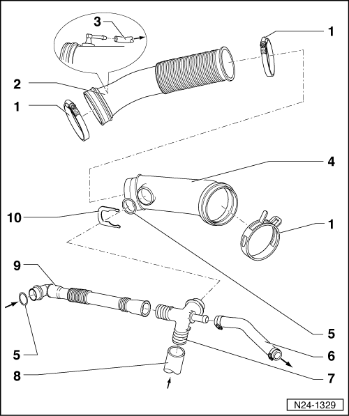

    Там в подающей трубе случаем нет мембранного клапана? Типа такого: http://www.passatworld.ru/phpBB2/viewtopi ... c&start=75

    Кирилл нет там клапана, простая трубка!

    Еще непонятно что провоцирует пропуски зажигания в 1м цилиндре
    ВВ местами махнуть

    компрессия в норме?

    Во всех цилиндрах примерно по 12
    Добавлено спустя 1 минуту 32 секунды:
    Наверное ЭБУ не успел перестроиться, так быстро

    Кирилл, прав...разве нету клапана в патрубке перед ДЗ http://www.elcats.ru/vw2008/Parts.aspx? ... d=737002F8
    Просто недавно выломал свой самодельный получил Адд=-8.9, поставил вновь Адд=-2.1 Мульт=0 в обоих случаях...
    Точно нет клапана в патрубке!

    И в ELSA я не увидел клапана в патрубке
