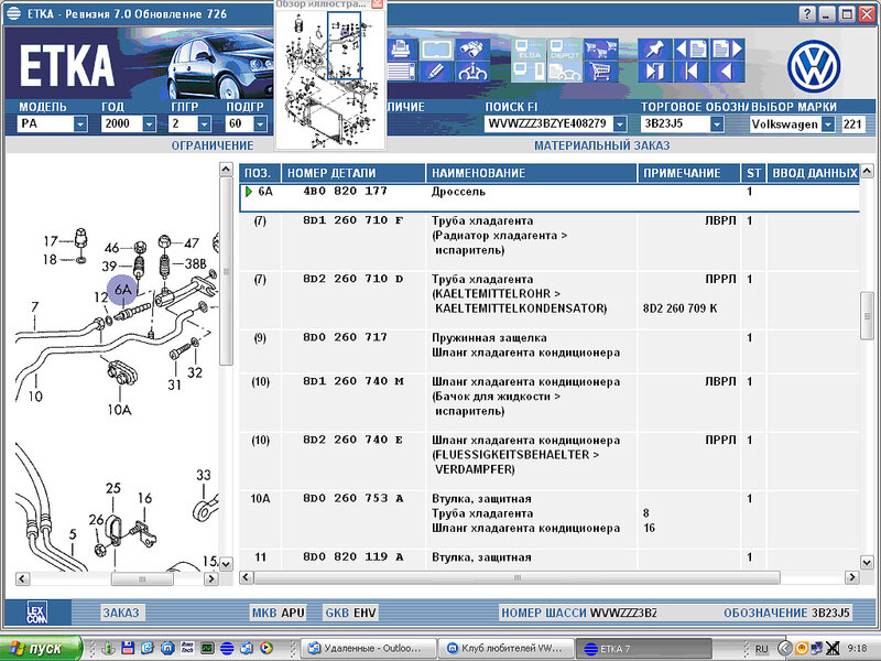

  20. #40
    05.07.2005
    5,613
    Получено: 84
    Отправлено: 49
    Цитата Сообщение от MAZZY
    Димыч,а что за дроссель такой и где находится?
    Вот он:
    Цитата Сообщение от Jim1
    сетчатый фильтр достаточно будет вытащить и промыть.
    он не так уж и дорого стОит, проще заменить.
    Перешёл в стан к ипонцам
