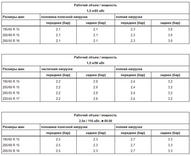

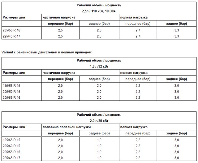

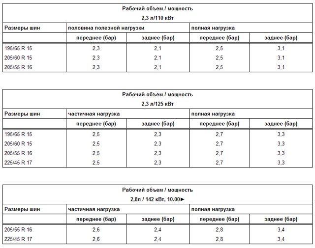

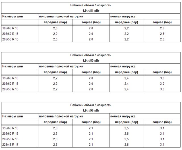

    shat-47 Выложи пожалуйста всю табличку,при том надо бы ее в базу знаний,я думаю много кому пригодится!

    rkka я качаю 2.5 во все понял,что оптимальное давление,другое дело что оно поднимается с температурой...КАчать надо с утра когда прохладно,помоему так...

    в разделе вопросы о шинах и дисках пытался выяснить, но не уверен и сейчас
    мой ворос
    какое давление на 205/60/R15 качать, зад, перед?
    кстати, ради интереса, на 195/65/R15 такое же давление?
    у меня на бирке из уса для 195/65/R15 написано перед 35 PSI зад 44 PSI, неужели так? терзают сомнения?
    ответ Dirty Sanchez
    я качаю 2.4 перед, 2.2 зад, хотя на бирке из асашай -2.4 перед и 3.0 зад ДЛЯ ХОЛОДНОГО времени года и они рекомендуют снижать на 0.2 летом.
    мой коммент
    Спасибо. Вот я и думаю, что на бирке тоже не дураки писали, а кому не скажу что 3.0 зад все говорят не может быть
    зима перед 2.4 зад 3.0
    лето перед 2.2 зад 2.8, так качал кто-нибудь, на задних перекачки не получается?
    что на европейках написано интересно
    ответ Dirty Sanchez2.8 на лето, перебор имхо, это значение для полной загрузки, т.е. когда у тебя на заднем сиденье три пассажира по центнеру каждый+ полный багажнег картохи,завязаный на веревочку ибо вся не влязит

    а какая разница???? - для штатов что - другую резину придумали???
    на AWM 3.1 качается только при полной загрузке
    всем интересующимся : смотрим - копируем, запоминаем...

    вот спасибо, теперь всё ясно!
    Passat B5+, 2003г.в, 2.8, BBG, V6, 4 motion, АКПП, климат, алькантара.
  16. #36
    01.01.2009
    нет, имел ввиду, что из-за мощности различия как и в таблице вроде
    кролика и я не вижу, а он есть(с)
    за таблицу СПАСИБО
