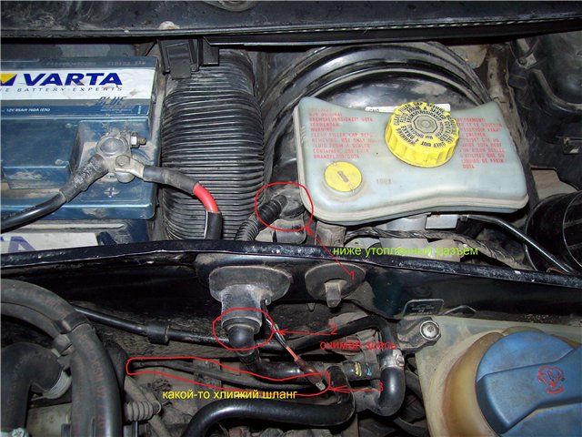

    Ну вот сходил-таки к мафынке, представляю вашему вниманию фото и ряд вопросов
    Понимаю что скидывать шланг и смотреть наличие воды надо было бы в месте обозначенному цифрой 1, но ввиду надвигающихся сумерек снял там где цифирка 2 нарисована На мое счастье там все сухо
    И еще, там где цифра 3 идет какой-то тоненький весьма хлипкий шланг,его ветхость и крепление мне абсолютно не понравились,мож кто подскажет,что это за приблуда и за что она отвечает?

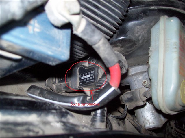

    И на второй фотке снят крупным планом разъем датчика,который находиться под тем местом где крепление шланга обозначено единичкой, так вот этот разъем был утоплен нафиК Я так понимаю, что это скорее всего вакуумный датчик,ну или датчик давления-разряжения... Вопрос,чем мне это счастье грозит?

    сухость обозначенных мест ни о чем не говорит... Если тормоза пока работают то и не парься... Проблемы если начнутся, то зимой...
