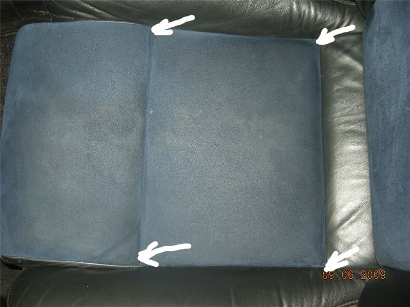

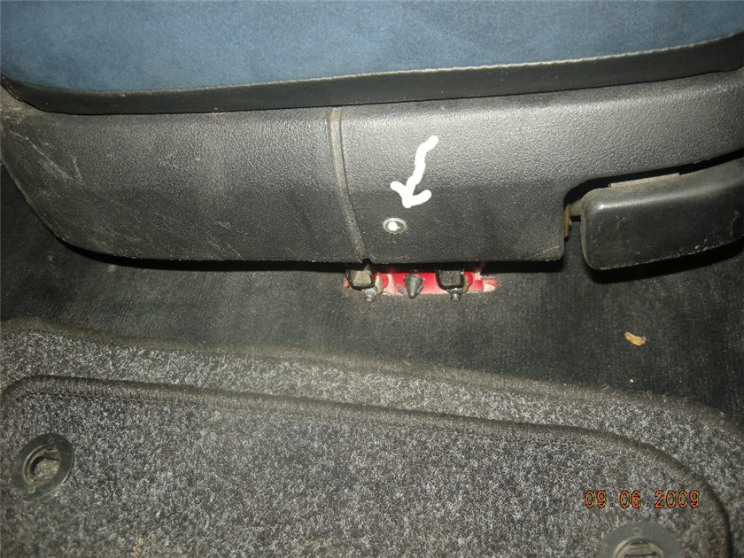

    Откручиваеш этот болт, в передней части сидения и сдвигаеш пластиковую часть в сторону
    Снимаеш обшивку с сидушки, она просто цепляется к корпусу сидения, в нутри обшивки когда её снимиш, увидиш как она крепиться с помощю металических прутьев к основанию сидения, показано стрелками на рисунке, снимаеш эти прутья и обшивки у тебя в руках

    спасибо. получается тот же принцип что и спинки!только как отцепить обшивку со стороны ручника, там же доступа нет..

    Ты отогни в сторону пластиковый кожух и будет тебе доступ
