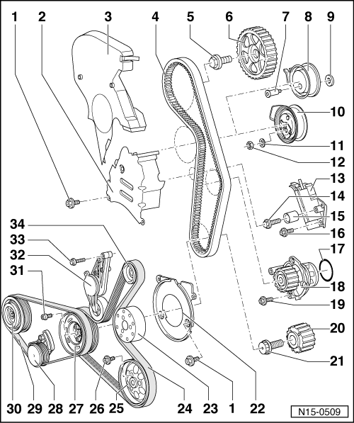

    Доброй ночи Всем форумчанам!
    На днях должен прийти заказ ГРМ в соответсвии со списком от Bazarov. Вот решил собрать в одну таблицу данные по моментам затяжек при заменеГРМ.

    Неужели никто не менял ГРМ. Или на глаз затягивали болты?
    меняли...и затягивали...
    Датчик давления масла ?
    25 Нм
    Датчик температуры ОЖ
    а ему зачем?
    Болт крепления термостата
    15 Нм
    4 болта крепления крыльчатки вентилятора радиатора
    10 Нм (на вискомуфте)
    а остальное все правильно?
    да - но нужно поправить :
    Болты натяжителя ремня ГРМ 27
    что имеется в виду??
    - крепёжная гайка натяжного ролика ГРМ - 27 Нм
    и можно дополнить :
    натяжитель поликлинового ремня - 25 Нм

    Цитата Сообщение от 1967s
    Опечатка, когда копировал в ворде - забыл исправить: имел ввиду гайку.
    А вот еще в книжке нашел "Болт автоматического регулятора распредвала 10 Нм (двигатели AWT и ALT)"
    только я не могу понять что это за болт, с такой маленькой затяжкой? Где он?
    А вот еще в книжке нашел "Болт автоматического регулятора распредвала 10 Нм (двигатели AWT и ALT)" только я не могу понять что это за болт, с такой маленькой затяжкой? Где он?
    я думаю - речь про болты натяжителя цепи распредвалов - именно они затягиваются на 10 Нм...
    Болт натяжителя 10
    это ты о нём???...тогда тоже нужно исправить...(а то подумают про корпус натяжителя ГРМ)
    1967s, это Вы имеете ввиду болты крепления натяжителе к двигателю?
    А они с каким моментом затягиваются? Я его еще не снимал, и в руках не держал, а сейчас жду запчасти и буду менять ГРМ. Пока есть время собираю инфу.
    А первое сообщение сейчас исправлю.

    1 - 10 Нм
    q заменить
    2 - Средняя часть крышки зубчатого ремня
    3 - Верхняя часть крышки зубчатого ремня
    4 - Зубчатый ремень привода ГРМ
    q перед снятием пометить направление хода
    q проверить на износ
    q не переламывать
    q снятие и установка → Глава
    5 - 65 Нм
    q Для откручивания и затяжки использовать контропору -3036-
    6 - Звездочка распредвала
    q Соблюдать монтажное положение: узкая сторона шкива распределительного вала обращена наружу, видна метка ВМТ 1-го цилиндра
    7 - 27 Нм
    8 - Натяжной ролик
    q до 07.00: без возможности регулировки
    9 - Шайба
    10 - Натяжной ролик
    q с 08.00: необходима регулировка с помощью цапфового ключа -3387-
    11 - Шайба
    12 - 27 Нм
    13 - Натяжное приспособление для зубчатого ремня
    q до 07.00: зафиксировать стопорным штифтом -T40011-
    q с 08.00: зафиксировать стопорной пластинкой -T10008-
    14 - 25 Нм
    15 - Отводной ролик
    16 - 15 Нм
    17 - Уплотнительное кольцо круглого сечения
    q при повреждении заменить
    18 - Водяной насос
    19 - 15 Нм
    20 - Звездочка коленвала
    21 - 90 Нм + довернуть на 1/4 об. (90°)
    q заменить
    q На резьбе и буртике не должно быть масла и смазки
    q Для откручивания и затяжки использовать контропору -3415-
    22 - Нижняя часть крышки зубчатого ремня
    23 - Ременный шкив
    q для вискомуфты вентилятора
    24 - Поликлиновой ремень
    25 - Ременный шкив
    q для крыльчатого насоса усилителя рулевого механизма
    26 - 25 Нм
    27 - Шкив/демпфер крутильных колебаний
    q для двух ременных приводов
    q Установка возможна только в одном положении - отверстия -
    q Соблюдать положение при установке зубчатого ремня → Глава, снятие и установка зубчатого ремня, натяжение
    28 - Натяжитель поликлинового ремня
    29 - Поликлиновой ремень
    q для компрессора климатической установки
    30 - Ременный шкив
    q Крепление компрессора кондиционера - кронштейн- блок цилиндров → Группа ремонта. 87
    31 - 10 Нм + довернуть на 1/4 об. (90°)
    q заменить
    32 - Натяжное приспособление для поликлинового ремня
    q Для освобождения поликлинового ремня повернуть вильчатым гаечным ключом → Глава
    33 - 25 Нм
    34 - Ременный шкив
    q генератора
    да...выше Сергей уже всё показал...

    А где в Эльзе страничка с этой картинкой?
