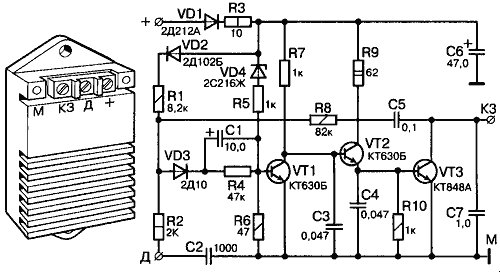

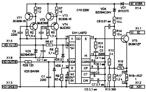

    Катушка зажигания имеет большое значение реактивного сопративления и в момент размыкания появляется высокое напряжение, как известно эти транзисторы не устойчивы к статическому электричеству.
    Phaeton Аватар для Son@r
    25.01.2008
    60
    3,773
    Получено: 53
    rummi
    Сильно не пинать, за партой давно сидел
    Да, в схемах есть защита, например на второй фото по току это R16 и частично С11. Но в момент самого импульса напряжение в первичной обмотки достигает прим. 400В Посмотрел по справочнику у тр-ра КТ 848А допустимое напряжение КЭ как раз 400В, тр-ра 890А нет, ближайший КТ884А уже выдерживает до 800В. У тр-ра BU941ZP 350В Так что вероятность пробоя тр-ра достаточна велика...хотя техника не стоит на месте
    Естественно рассматриваем самый худший случай - размыкание в момент импульса.
    А если катушка уже сгорела, то нагрузка на ОМК даже уменьшится, с этим всё в порядке, если разъем отключен, то можно смело включать зажигание...
    Цитата Сообщение от Mex@n!K
    Хуже когда из-за неисправности катушки увеличится ток потребления и из-за этого начнут перегреватся транзисторы в ОМК, что впоследствии приведет к выходу их из строя. Кстати недаром ОК установлен на радиатор через термоинтерфейс, причем ребра радиатора находятся в коробе где присутствует приличный поток воздуха.
    Пожалуй даже увеличение зазора свечи в большей степени увеличит нагрузку на ОМК...именно поэтому настоятельно не рекомендуют проверять искру с провода на корпус, а только через свечу...
