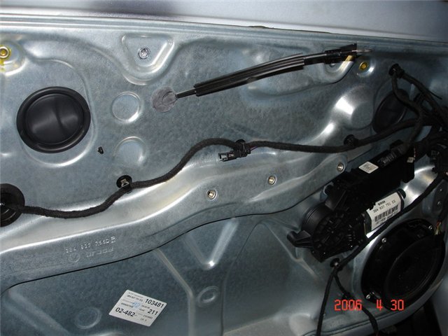

    Приводы зеркал наверное управляются постоянным напряжением? Где физически находятся DOOR CONTROL MODULE?
    Похоже надо вначале определить, подается ли на него напряжение питания (красно-белый провод)
    Для начала этой информации мне бы хватило ...
    В 4-й группе показания меняются как ты описал, чтоб снять скриншот мне пришлось коленом двигать джойстик и на ноуте нажимать нужную комбинацию клавиш
    В двери совместно со стеклоподъемником
    Да и померить напряжение на выходе из модуля на движок зеркала на соответствующем контакте модуля (см.схему)
