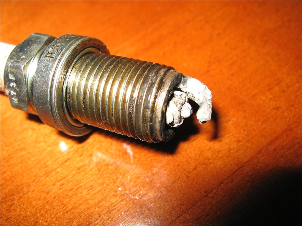

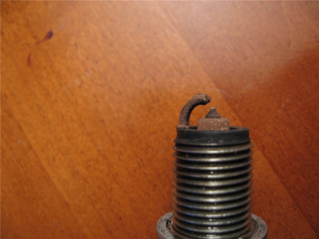

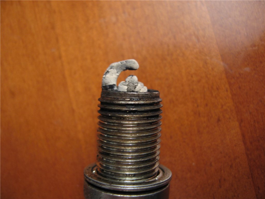

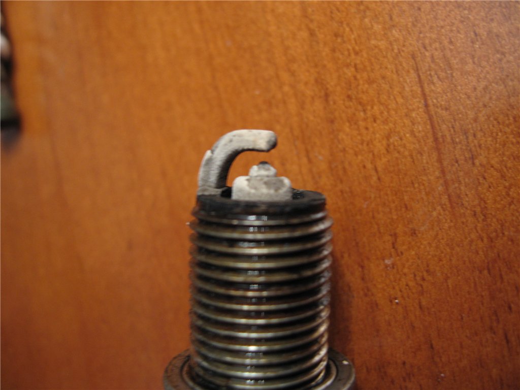

    Капремонт мотора. Компрессия в одном из цилиндров 6.5 ; Угадайте - в каком
    Вторая серия . Неверный выбор свечей - ошибка всего в одну букву могла обойтись очень дорого. Пронесло на этот раз - приехал на диагностику.
    * Краткая справка - свеча NGK PFR6B cтавится в основном на атмосферные моторы V6 Альфа Ромео (без турбонаддува). Зазор 0.7
    Вот такое было веселенькое Воскресенье Хотя это всего лишь часть ...
    Вить, в пятом

    В первом.
    rummi сразу так и подумал, но увидел что много накипи и повелся, а 5тая совсем ржавая вот и решил что та и есть

    У пятой - половины бокового электрода нет, вообще-то ...
    Значит и растояние больше, не 0,7.

    А ты откуда знаешь ?!... Да, с черной Ауди AEB - те, что первые четыре.
    Там давление масла было на xx - 0.82 , на 2000 - 2
    Заклиненый наглухо ротор турбины и тд Не считая отсутствующего предохранителя, отвечающего за электронную часть управления давления наддувом, вентиляцией топливного бака - n80 и тд
    Мне было искренне жаль его ...
    Пятая PFR6B - c Пассата, бывшего "Газпромовского".
