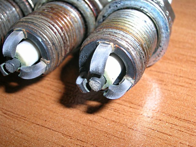

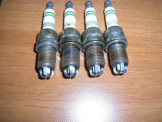

    Сегодня поменял свечи, пробежали 30ткм. Кто что скажет по их состоянию о качестве смесеобразования?
    Машина потребляет 13.5л/100км по городу, 8.5л/100км по трассе.
    Белый налет имеется, смесь бедновата.
    Да, электроды белые.
    А куда смотреть, что проверять? Или это может быть нормально? (только что проехал 250км перед заменой)
    VAGcom есть.
    возможно пыха так высветила
    VoFFka417
    сделай фото без вспышки, при дневном свете
    VoFFka417
    Хороший совет
    И фоткни крупно только одну свечку.
    Адд и Мульт надо глянуть...

    Вот без вспышки =)

    Цитата Сообщение от Son@r
    VoFFka417
    Фотик хороший Cool This
    Фотограф... Я старался))) А фотик старый Nikon Coolpix3700 3.2Мпикселей...

    Цитата Сообщение от Maksimus
    Что вообще значит бедная смесь и чем это грозит?
    Бедная смесь - мало топлива относительно оптимального состава...если будет очень бедная и при этом "гонять", то температура горения возрастет и может прожечь поршень/клапан...
    В принципе большого криминала судя по свечам - нет, учитывая качество бензина вообще...смотрел свои так получается топливо где заправляюсь с ещё большими примесями...

    Son@r
    Я стараюсь заправлять 92м, так как у нас он лучше 95го, от этого вообще свечи красные!!! Но снимки сделаны после пробега в 250км на 95 бензине))
