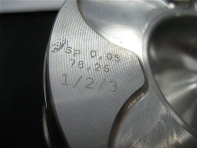

    1 Бери поршень.чисть верх.На нем сверху будет указан размер поршня.скорее всего там будет надпись Sp 0.05 78.26
    78,26-0,05 (sp-монтажный зазор) =78,31 это стандарт

    у меня на поршне стоит маркировка
    803
    0699
    потом в другом секторе
    2 (большая)рядом 065R
    4\5\6
    размера нет нигде

    Цитата Сообщение от igorjek
    4\5\6
    Номера цилиндров.Так как поршни разные.
    Размера нет.Тогда берешь микрометр и мериешь поршень.Другого варианта нет.Точнее настраивай нутромер и мерий размер в нижней части цилиндра.должен быть 78,31
    На фото поршень мале.со спиленными оригинальными знаками.С отливкой 78l51.
    Дальше измеряй поршень.если он 78,26-0,01 -0,02 ,то ставь кольца стандартные мале и не парься.Я не слышал о размерных группах.но не встречал.Материал пофиг какой.они могли фасочку сделать под другим углом и все.типа угар масла будет на 0,00002мг меньше и все
