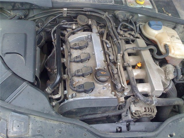

    Доброго дня!! Ребят подскажите, - купил эти две катушки - 06B905115E. Мотор у меня AWT, выдают ошибки 1 и 3 катушки. Сейчас на движке стоят не 06B905115E, видимо с завода и не разу не менялись. Могу ли я две поставить новые которые 06B905115E, а две оставить старые. Не будет проблем? Как совместимость?
    Сейчас стоят, такие же как и у massdest на фото

    Артемио, у тебя стоят 06B 905 115 J, они были отменены в 2003 году. тебе можно ставить катушки 06A 905 115 D или 06A 905 115 R. Ну и 06B905115E можно примастрачить, только дыр крепления у тебя как и у меня нету (хотя может я их не разглядел на фото)
    Как раз таки, дыры крепления на двигателе есть просто
    Посмотри 5 страницу, пост с фотографиями massdest. На фото отлично видно и крепления и установленную новую катушку.
    Главный вопрос в том что не будут конфликтовать две катушки 06B905115E которые поставлю и две другие (просто счас не могу сказать какие именно у меня счас стоят)..
