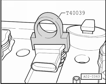

    А кто и КАК снимает штатные катушки после отсоединения разъемов?
    Отвечу за большинство-тянут аккуратно вверх за...разъем на катушке, как за удобное место. Спрашиваем- на кой ляд гансы пришпандорили оппозитно ему прилив?
    Вероятно потому- что тянуть надо - двумя руками и за прилив и за разъем, при этом не происходит смещения оси катушки относительно оси свечи.
    Иначе- дергаем-дергаем-дергаем...через какое -то количество циклов в пластиковом изоляторе катушки появляются усталостные микротрещины и происходит долгожданный пробой.
    Вывод сделан после отказа зимой катушки и полной ее трепанации. пробой происходит по двум кольцевым пластиковым изоляторам вокруг магнита каждый толщиной -0,2 - 0, 3 мм.
    Почему не горят Е? -потому что не имеют резинового уплотнения в борьбе с которым автолюбители вместе с мастерами официальных дилеров массово и доканывают свои и чужие катушки.
    Ибо открутив винтики надо просто сдернуть зажим со свечи.
    А в нашем случае - преодолеть пару трения резина-люминий. Катушка длинная -рычаг достаточный чтобы ее дефоримровать в нижней невидимой части при каждем съеме-выеме.

    если уж совсем правильно - катушки положено вынимать съемником :
  12. #32
    24.07.2006
    Россия, Москва, САО
    1,224
    Получено: 14
    1967: -От она- ИСТИНА. Про съемник- не знал, но с логикой массового выхода из строя катушек , думаю, не ошибся.
    пы-сы -кто когда и где видел кого применяющего съемник?
    В5, 2000, AUG, 1.8Т, антрацит, американский немец.

    Не боимся- я снимаю без съемника- упираюсь скрюченными указательными пальцами под разъем и под прилив, и ребрами ладоней упираюсь в крышку.
    Одновременно проворачиваем ладони -левую против-правую-по часовой и вытягиваем катушку наружу.
    Кстати- насколько осталось жить катушке- мона определить -насколько ее форма искривлена от оси(те сколько циклов несчастная перенесла ))). -Придумано мной- на истину не претенует.
    Да - крайне важно!!! - Надевая разъем на катушку -подпираем ее со стороны прилива - а не просто дожимаем со всей дури этот разъем!!!

    Цитата Сообщение от 1967s
    AUG
    тока стоит такая штук 1000р , жаба не разрешит !
