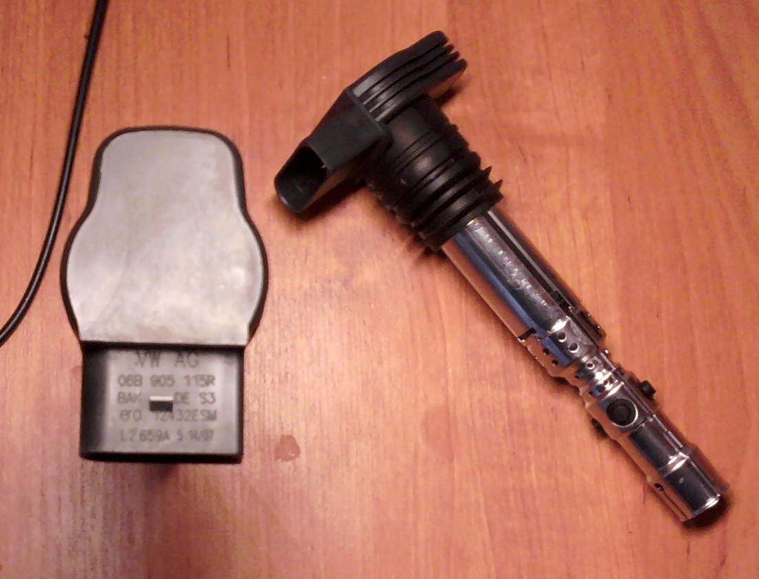

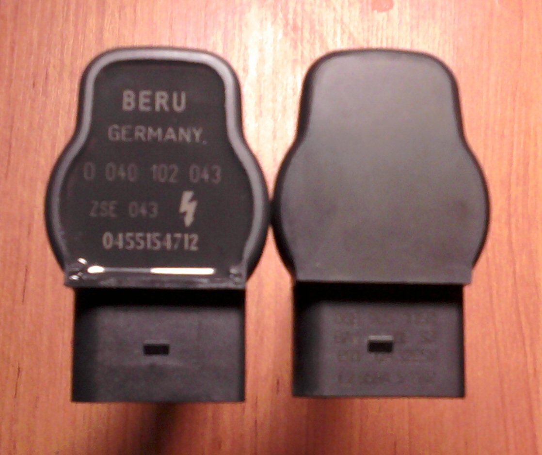

    Я заказал Ешные катушки как раз ERA, внутри оригинал со спилеными номерами, а сами коробки полностью на итальянском, даже сайт с доменом .IT Т.е можно предположить что это всего лишь упаковщик а не производитель. Даже в их каталоге http://www.eranet.it/ катушка Е значится как ХИТАЧИ.
    А то что на вашей фотки, похоже с этой Эрой ничего общего не имеет, я вижу там ero, или даже Beru, B спилена, а U перебита на O. может я псих и мне мерещится

    ... осталось три штуки Крякнулась одна сейчас:
    Address 01: Engine Labels: 06B-906-018-AWT.lbl
    Part No: 4B0 906 018 DJ
    Component: 1.8L R4/5VT G 0002
    Coding: 26501
    Shop #: WSC 73430
    VCID: 6CDDDA691C90D69
    TMBCL23U279018357 SKZ7Z0G4091145
    2 Faults Found:
    16684 - Random/Multiple Cylinder Misfire Detected
    P0300 - 35-00 -
    16687 - Cylinder 3
    P0303 - 35-00 - Misfire Detected
    дата на катушке: 14/07, т.е. еще родные, до шестилетия не дожила 24 дня, пробежала 184 ткм
    Поставил BERU GERMANY 0 040 102 043:
    На маркировке выбито ERO или ER0
    era - инфа 146%
  10. #210
